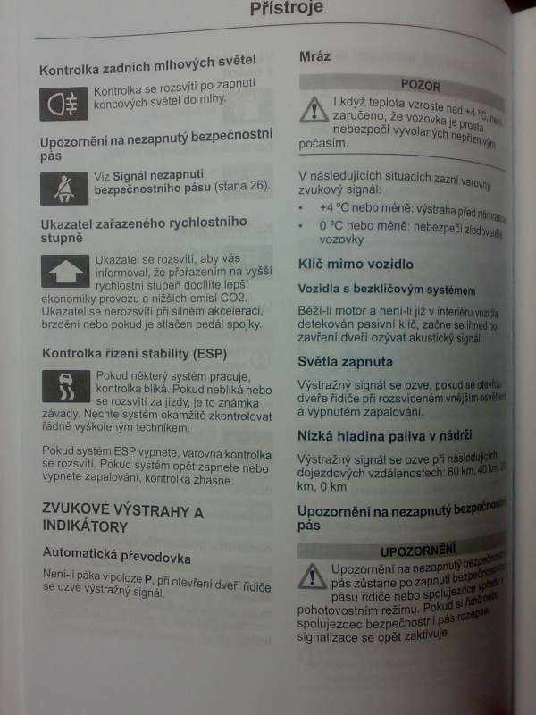

Příspěvek od MK2 » 16.10.2009 23:10
Chlapi, měli ste to v tých brožurách! :lol:
v pravo nahoře
v pravo nahoře

Příspěvek od stand » 17.10.2009 09:34
mehturt píše:hej, je to od 4
hej není :!:
fotka ti nestačí??
Tchyně na 2002 to má stejně jako já od třech dnes odzkoušeno!
od 4 má asi až FL, jak tu na vás a vaše auta koukam..

Příspěvek od simi77 » 08.03.2010 10:27
Možná, že už je tohle téma dávno pasé - přece jen je to pár měsíců, ale stejně si neodpustím komentář :)
Žlutá hvězdička (vločka) SKUTEČNĚ svítí při teplotě 4°C a méně. Údaje o teplotě BC zaokrouhluje. Pokud si v menu BC (prům.rychlost, prům.spotreba, teplota a dojezd) najedeš na teplotu, ukazuje to s přesností na půl stupně. Čili polopaticky - pokud jsou na displeji 4°C, v menu BC může být 4°C nebo 4,5°C. Odzkoušeno empiricky - zajímalo mě, proč při 0°C občas svítí žlutá vločka a občas červená - občas totiž bylo 0°C a občas +0,5°C :mrgreen:
BTW faceliftem to není - mám C-Max před FL.
