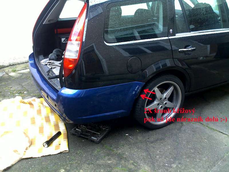

ty jo chlape, dnes sem to dělal a teda abch pravdu řekl nic sem nefotil, ale zkusím to nakreslit a popsat, je to brnkačka máš ho dole ani nebudeš vědět jak rychle

tak zatím první krok povolíš šroubky dle nákresu abys odkryl samotný držák nárazníku

po odkrytí plastového krytu podběhů se dostaneš ke dvou šroubkům na křížový šroubovák umístěných dle nákresu.

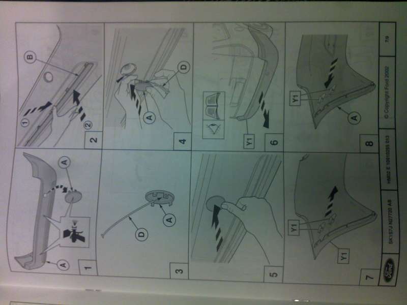

mondysek
- Příspěvky: 17
- Registrován: 29.03.2010 22:21
Re: Demontáž zadního nárazníku u Combi
Ahoj, naraznik mi montovali sice v servisu, ale dali mi k tomu montazni navod.

Mondysek,fajn návod
