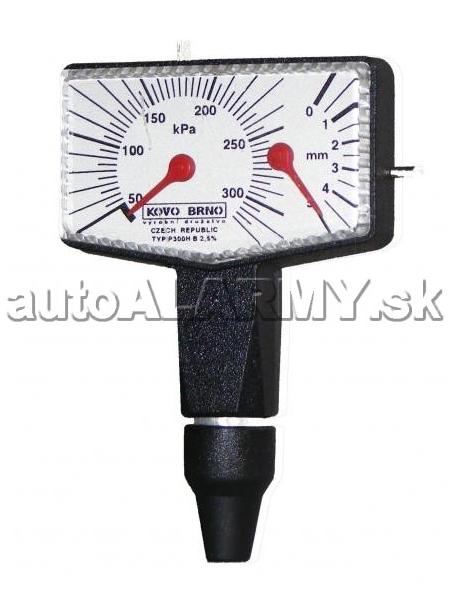

tento typ ma celkom slusny, prehladny a velky cifernik...
a ver tomu ze merat presne tlak digitalom sa nebavime o meracoch za 100ky korun... display je len srandovny prevodnik "presne" nameraneho...

Taky isty mam a puzivam uz 5 rokov (teda aspon podla obrzku). A vzdy mi ukazuje tolko, co na omv pumpach ten ich prenosny. Navyse ma aj merac hlbky dezenu, co som par krat ocenil uz.
Zatial funguje spolahlivo a nevyzaduje ziadnu udrzbu.

Tiez mam taky od Kovo Brno. Ci je presny sa da dost tazko zistit, neviem kde by som hladal nejaky referencny, o ktorom viem naisto, ze je dobry...
