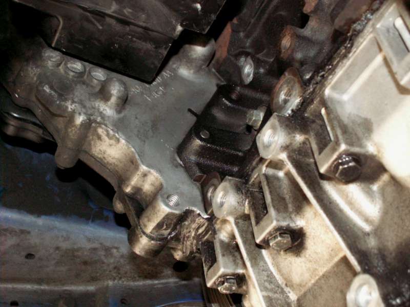

Ma niekto katalóg na motor Ford Focus 1,8 TDDI Endura vyteká mi olej tak som chcel pozrieť čo ma čaká keď ho budem meniť. Dik za každú odpoveď

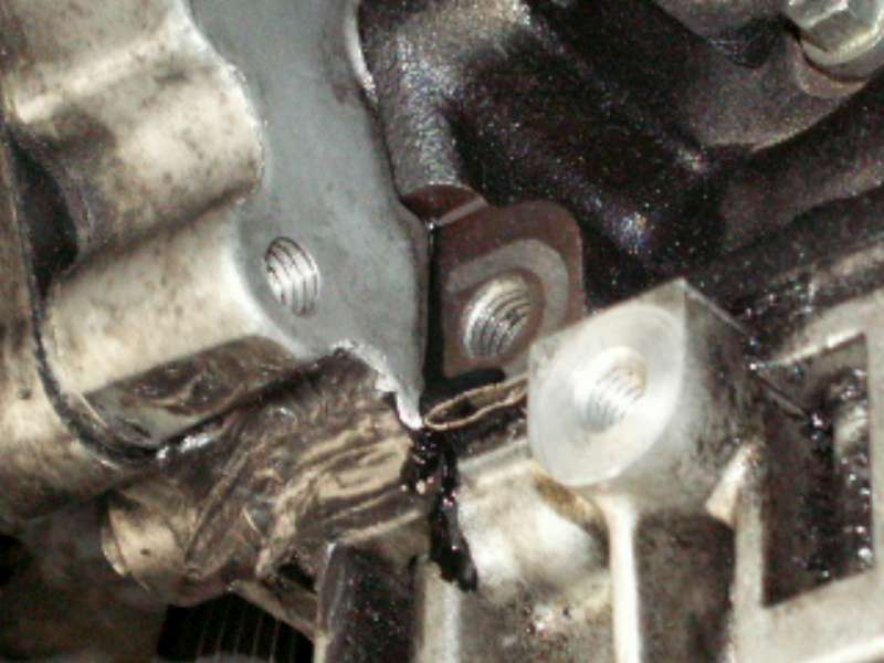

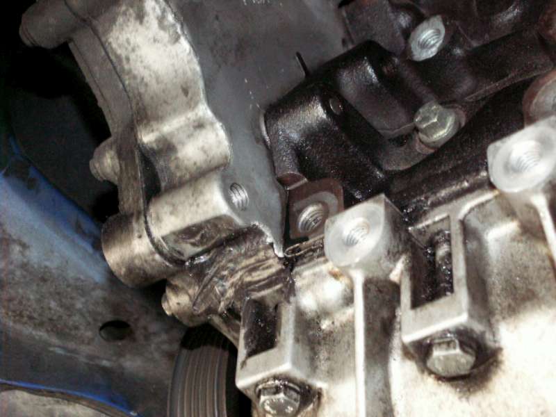

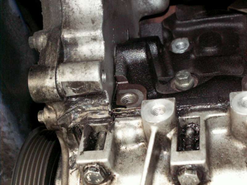

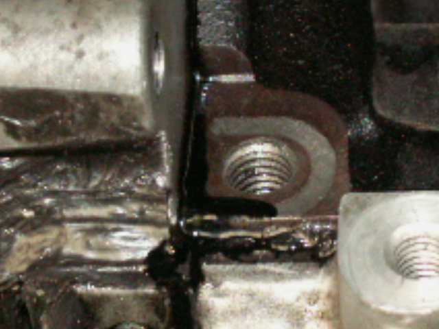

Re: Katalog na motor
tu je zopár fotiek. Je to za držiakom alternatora medzi blokom motora a prsiami
papouch22
tak takhle moc sem jeste focuse nekuchal. ale asi snad bude lepsi vyndat motor protoze to tece az za deklem v kterym je retez na cerpadlo(za prsama) to budes muset odstrojit ze spoda i z boku
