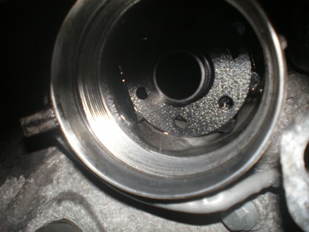

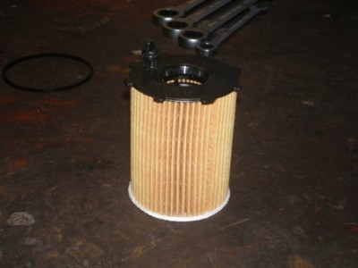

Tak už mám ty fotky takže tohle je původní filtr:
Ten spodní filtr je ten co tam mám já. Průser je, že u forda ani v desítce obchodů kam jsem volal žádnej takovej filtr v životě neviděli, takže jsem z toho jelen, mám asi fofo unikát. Nevíte někdo kde ho sehnat? Díky a mějte se.
Re: Jiný tip olejového filtru než klasický focus
to co mas na tom 1 obrazku to tam patri. nikdy sem jinej nedaval. takze me napada jedine to ze se ti tvuj fitr rozpadl a zkusil bych pokuchat ten plast co zbyl v motoru

jj , tam zustal ten kus s tim vyvodem , jiny filtr do 1,6TDCI neexistuje .

Na to sem už koukal a to v tom motoru není plast, ale kov. Ještě se pro jistotu podívám, ale nevím, nevím

Zdravím pánové! Tak jsem úplně blbej, vzal jsem 2 zahnuté dráty a opravdu jsem vytáhl zbytek filtru. Tímto Vám všem moc děkuji za pomoc a ať se daří
