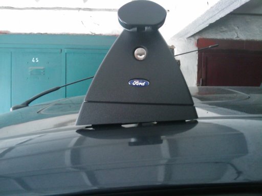

Zdravím všechny,
včera jsem montoval originál Ford nosiče na C-maxe a dost mi od střechy odstávají, klidně by mohly být o 5-10mm níž, viz. foto. Chci se zeptat jestli je to normální nebo jsem někde něco blbě udělal?
Díky
Ford Focus C-max 1.8 16V 92kW Ghia 2006

Příspěvek od yuray » 03.02.2010 12:32
pri tomto konkretnom type co mas Ty, to tak ma byt.
rovnake typy su aj na fiestu a fusion a tam to presne tak isto odstava - vo forde povedali ze to je spravne:)
PS. tu antenu si mohol radsej nechat nad nim:)
