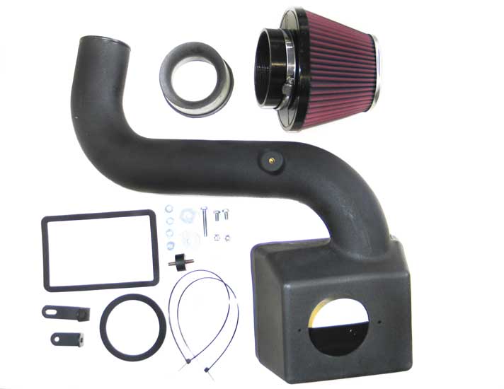

Ad rozdíly: Na trhu jsou zhruba tři typy sání pro ST:
1) K&N 57i GenII - nahrazuje část sání před MAFem, má plastové trubky, bavlněný hříbek volně v prostoru, jako jediný ponechává ECU v sacím traktu, trochu zvyšuje slyšitelnost projevu standardního DV, zjednodušuje výměnu olej. filtru

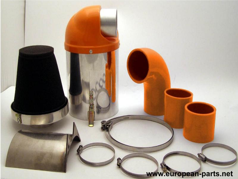

2) C:R/GGR/Wolf/raidhp/... - nahrazuje část sání mezi šnorchlem a MAFem, má silikonové trubky, bavlněný/pěnový hříbek schovaný v kovovém válci, ECU jde na náhradní místo za LP světlem, při výměně olej. filtru je nutná jeho částečná demontáž

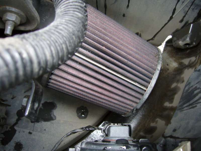

Malý update ohledně špinění filtru u DS sání: takhle vypadá filtr po 8.000km (včetně jednoho dne na okruhu a jednoho měření výkonu na brzdě) - je naprosto v pohodě 8) :
