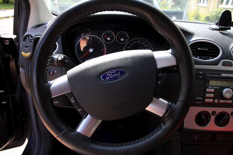

Tlacitka jsem tam mel uz zarezervovany pres Martina, prijel v domluveny cas bez tempomatu a za 2h uz frcel po dalnici s tempomatem :-). Jak rikam, super spokojenost jak s cenou tak s Martinovym pristupem.

Takže cena 2612 kč je se vším všudy i s tlačítky ? Rozumím tomu dobře ? No mám to do Pardubic asi 300 km, od zítřka mě čeká 14 dní dovolená, ale už jsem na 100 % rozhodnut, že do toho jdu. Martine, můj jmenovče, děkuji ti za to, že jsi 8) a rozprášil si mýty o tom, že tempomat do Focuse prostě nejde. :!: :!: :!: vlastně jde :lol:

Jo presne tak, tlacitka uz psal Martin, ze stoji 1500Kc a pak je tam 1,5h prace, kdy hodina prace ve Fordu stoji 600 bez DPH. Pokud zustane cena tlacitek stejna a Martin to bude zvladat za tento cas, tak by cena mela byt +- stejna. Jeste znovu upozornim, ze se jedna o autorizovany servis Fordu, vse se pak kontroluje pres diagnostiku.
Nize prikladam fotky jak to vypada.

Je to super, děkuji ti Raada za foto, nejde absolutně nic poznat při těch foto shora a zespoda tam nikdo nic nevidí, svůj účel to plní a o to jde především. 3x hip hip hurá 8)

Jo, od ridice a z interieru nic neni videt, je to poznat jen od pristrojove desky, kdy je videt vyrizly kus peny. Ale to nikdo nikdy zkoumat nebude a pohledove je to skvely. Funkcne se mi na pristrojovce objevila nova kontrolka tempomatu, kterou jsem logicky predtim nemel sanci videt.

Akorat koukam na te jedne strane me to ulitlo ta dira pro ty tlacitka, ale da se to vytesnit nejakym prouzkem gumy...... ale kdyz ono to videt neni..... :-)
