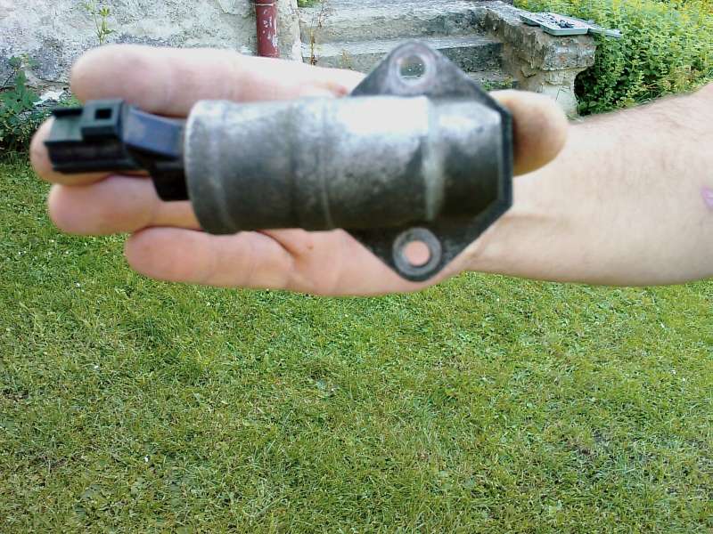

Všechny zdravím, jsem čerstvým majitelem Focuse a bohužel mám obdobný problém. Po nastartování otáčky na chvíli vylítnou cca na 1200, do pěti minut poslušně klesnou na 900. To zase není takový problém, ovšem motor na volnoběch prostě vibruje, když vystoupím ven a poslouchám motor, zřetelně slyším jak nepravidelně běží a otáčky lítají nahoru a dolů - ovšem na otáčkoměru není nic patrné. Do toho se ještě přidává jakýsi syčivý zvuk, který mě na klidu také rozhodně nepřidá. Pro úplnost dodáím, že při jízdě se zařazeným rychlostním stupněm je vše naprosto klidné po vibracích ani stopy a motor není téměř slyšet. vše jen při volnoběhu.
Zkoušel jsem odšroubovat volnoběžný ventil, ale na nic jsem nepřišel. Ani nevím jak ho rozebrat, zdá se mě, že je to jeden kus kovu a proto nevím jak bych ho měl vyčistit. Může mě v tom prosím někdo poradit? Vzhledově na mě vnitřek ventilu (jen to co bylo vidět dírkou ve spodní straně) působil jako nový, bez jakých koliv známek nečistot. Předem díky za odpovědi.

Lojza píše: Po nastartování otáčky na chvíli vylítnou cca na 1200, do pěti minut poslušně klesnou na 900.
To je bezne kym motor nedosiahne prevadzkovu teplotu - sytic.
Lojza píše: Zkoušel jsem odšroubovat volnoběžný ventil, ale na nic jsem nepřišel. Ani nevím jak ho rozebrat, zdá se mě, že je to jeden kus kovu a proto nevím jak bych ho měl vyčistit. Může mě v tom prosím někdo poradit?
Su tam 2 kanaliky a piestik. Tvoria sa tam tmave usadeniny takze je fajn ich odstranit (handrou, tech. benzinom ...) a potom prestreknut wd-40 alebo niecim podobnym.

Já si nemohu pomoct, ale můj volnoběžný ventil vypadá jinak, nž na fotce, kterou tady nechal black panther 1,6 na straně 3 tohoto vlákna. Má větší otvory s jiným tvarem, ale určitě není vidět žádný píst, nebo cokoliv pohyblivého uvnitř. Jen prázdná dutinka, která vede kamsi "za roh". Proto mě zmátlo, že nemám v podstatě co čistit. Nevím jestli se nedělaly od roku 2002 ventily jiné, nebo že bych neměl origoš? 8O
Naposledy upravil(a) Lojza dne 30.07.2009 12:01, celkem upraveno 1 x.
Ford Focus 5D hatchback, 1.6 16v, 74 kW, do provozu 8/2002

Re: volnoběžný ventil
Příspěvek od maxo111 » 30.07.2009 12:01
Daj sem foto ... mozno budeme mudrejsi

Příspěvek od Lojza » 02.08.2009 22:47
Tak takto vypadá můj ventil. Pravděpodobně od roku 2002 byly jiné. Prolil jsem ho WD 40, kolem těsnění dal trošku vazelíny a je to o něco lepší. K dokonalisti sice daleko, ale začínám se smiřovat s tím, že dokonalé to asi nikdy nebude :cry:
