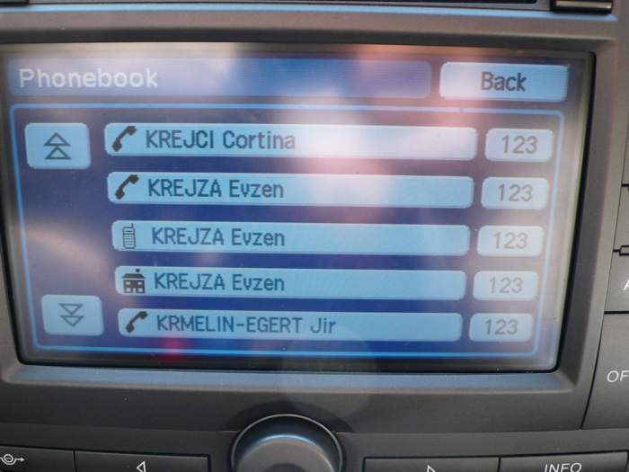

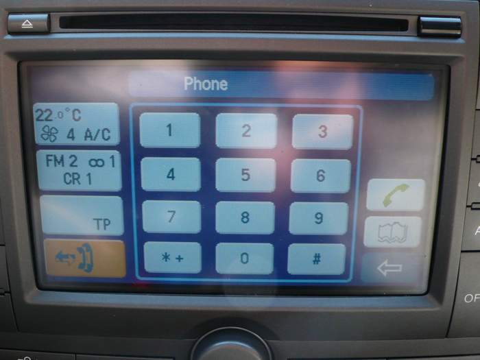

tak chlapi, dneska jsem komunikaci s N6300 V7.0 vyfotografoval.

Nene,bohužel se nestalo vůbec nic.Já se vrátil domu a žena mi aktivně vypla pc,protože myslela,že jsem šel spát.Každopádně mám teď ver.7.21 a na densu žádná změna...Nenastavuje se tam ještě něco?A to když dáš phone a jetě menu,tak tam máš i ty sms nebo máš jen horní řádek....To mi teď zase nedá spát....

bohužel v režimu phone dát volbu menu nemůžu - Denso vytuhne. Zítra jedu do toho Rašina, tak držte palce, ať mi to bootování jednotky rozchodí.

Kluci,jen pro informaci,tlačítko PHONE z 99,99% slouží jen jako MUTE,což znamená že po stisknutí se celé rádio vypne,repsktive jen repráky,ale bohužel to nemá s telefonem nic společného.
Teda taky záleží na tom jaký je v autě namontován modul a hlavně jak.

No v priapade Densa to casto byva praveze funkcne. Zial ja modul nemam a tak to funguje ako mute tlacidlo. Ostatne tovarenske radia to maju az na par vinimiek riesene ako mute takze tam tych tvojich 99,9% pasuje.
