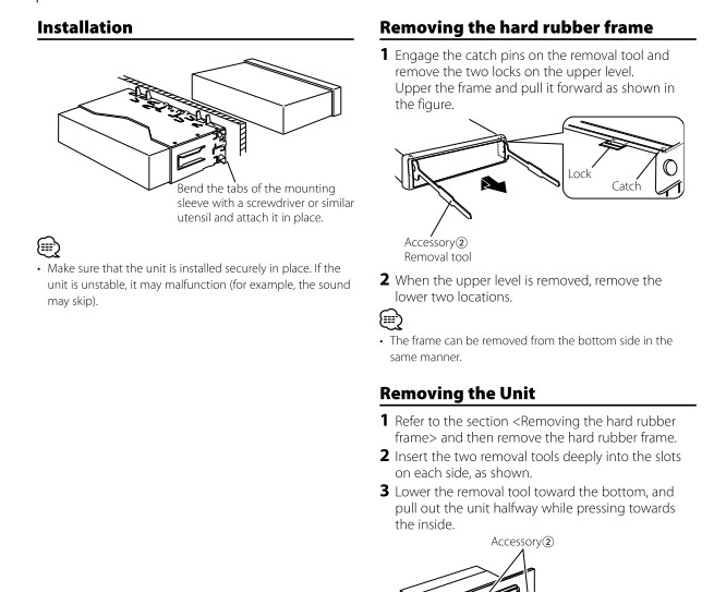

zdravím, otevírám staré téma, ale potřebuji poradit:
..takže když si koupím rádio, řekněme třeba kenwood, k tomu koupím rámeček toto:
http://www.dobry-obchod.cz/produkt/deta ... d-od-1996/
potom redukci toto:
http://www.dobry-obchod.cz/produkt/deta ... o-ford-90/
a ještě rámeček toto:
http://www.dobry-obchod.cz/produkt/deta ... a-transit/
...tak pak mám všechno abych mohl vyměnit rádio za orig. 5000 co tam mám??
nebo ještě něco potřebuji. Ovládání pod volantem nepotřebuji, takže tu redukci nechci.
díky fordáci.
focus combi mk3, 2013, 1.0 ecoboost 92kW, lunar sky (šedá:)
JardaB
Příspěvky: 592
Bydliště: Mladá Boleslav, (občas) Praha, (skoro) Písek
Re: adaptér k neoriginal rádiu s přihrádkou
Příspěvek od JardaB » 31.05.2009 19:51
Ještě budeš nejspíš potřebovat redukci na anténu.
Tím rámečkem na rádio si nejsem jistý. Standardně bývá součástí balení, ale u Kenwoodu to třeba mají jinak. Spíš bych ale řekl, že ten rámeček budeš potřebovat při montáži již použitého rádia, protože ten původní nedostaneš. Na tvém místě bych si ověřil, zda ho skutečně potřebuješ - buď to mají jako požadavek přímo u toho rádia nebo lze na webu dohledat instalační manuál, ve kterém bude určitě uveden obsah balení a postup instalace. Škoda vyhodit čtyři stovky...

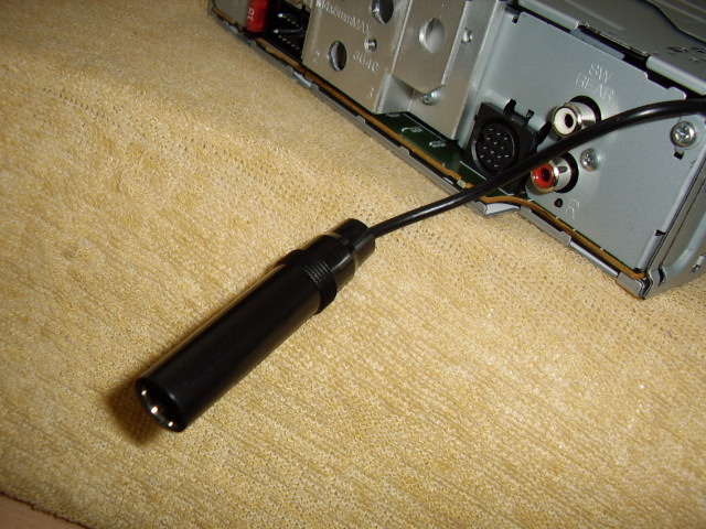

Příspěvek od Dalis » 10.06.2009 16:41
...takže radio mam doma, ten kovový rámeček tam je takže to kupovat nemusim, ale chci se teda zeptat jestli budu potřebovat tu redukci na antenu, když z radia leze to co je na obr. V návodu píšou že protikus by měl být nějaký konektor JASO. auto nemám u sebe, tak to nemůžu vyzkoušet.. jak by se ta redukce měla jmenovat? díky za odpo, D.

Příspěvek od horis » 10.06.2009 21:59
Dalis píše:...takže radio mam doma, ten kovový rámeček tam je takže to kupovat nemusim, ale chci se teda zeptat jestli budu potřebovat tu redukci na antenu, když z radia leze to co je na obr. V návodu píšou že protikus by měl být nějaký konektor JASO. auto nemám u sebe, tak to nemůžu vyzkoušet.. jak by se ta redukce měla jmenovat? díky za odpo, D.
dnes jsem instaloval Alpine - IDA X-301 , mel jsem koupenou redukci DIN-ISO, ale v navodu pisou taky koncovku JASO, koukal jsem ,ale ze tam jde napojit ten DIN (vypada to stejne), krasne to sedi a je to 100% funkcni . Tak nevim, treba to je nove oznaceni DIN :?: :o
