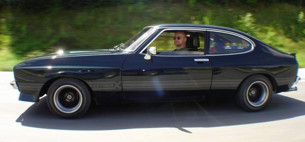

Zatím mohu posloužit jen galerkou mého druhého Fordu http://moje.auto.cz/essex-boy/dedek.html Doufám že to není moc velkej OT 8)

Nooo, pěknej "Kapr"... Az se tu zorientujes, tak te este poprosim o jednu recenzi: LINK . Ty jeho SCI-cka se mi moc libijou :wink:

Kubo, tvoje Capri bylo pro mě vždy tím ideálním vzorem, přímo etalonem toho, pod čím si představuju tuning. Na stránkách fordeveru jsem nad ním mockrát slintal. Moc ti to auto přeju a upřímě závidím, něco takového mít je i (nejen) můj sen, bohužel objektivně nereálný. Ale jsem moc rád, že existují lidé, kteří dokáží udržet v tak krásném stavu starou klasiku, za cenu, která by pokryla několik nových aut, které jsou sice - viděno dnešní optikou - o několik generací dále, ale které se na můj vkus už řidiči moc pletou do jeho rozhodování (a navíc co tam není, to se neposere. podle mého názoru veškeré kouzlo se z auta ztratilo, co se v něm objevil křemík). Když dám cihlu na zem, tak aby to nepřemýšlelo za mě, jestli teda jako jo nebo ne, prostě jedem. Když dupnu na brzdu, tak žádný ABS, ESP, když bokem do zatáčky, tak brzda+plyn a jedem. Takže spoustu šťastných kilometrů a nasraných TDI-čkářů 8)

čéče, takovou poklonu mi už dlouho nikdo nesložil. Dík. Ale nepřišel jsem plevelit tohle fórum a hlavně tenhle topic starou plechovkou :evil: , od toho je fórum Fordeveru. Já tam hodil link jen proto, že na Mondijé nemám v zásobě hezký fotky :oops: .

Kubas:pěkný capr,to ho máš opravdu doma?Zcela upřímě ti ho závidím.

Doma ho nemám, tam by zavazel, mám ho v garáži :D
tady je můj web http://capri.fordever.cz/Main/cz.htm
ten pán za volantem jsem já 8)
