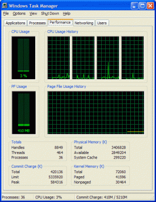

Info - system vidi viac ako 3gb ram, takze ten stvrty gb tam neni uplne navyse :-)
Ale skusil som vybrat jeden modul ram a bezat s 2gb, ale nepomohlo :evil:

Zkusil bych zakazat sit (vsechny site co tam mas), pokud mas neco v usb (kamera, disk), tak to odpojit, zakazat swap. Restartovat a zkusit hibernaci. Btw. ve Spravci zarizeni nemas u niceho vykricnik? A system mas cisty (tj. bez viru a jinych s*acek)?

Ten wifi adapter pro test nepotrebujes, tak jej odpoj a zkus hibernaci a probuzeni a zopakovat. Sitove sluzby se po probuzeni restartuji, nekdy ne uplne korektne a je mozne, ze mas nad siti zaveseny nejaky dalsi soft (firewall, nejaky updater), ktere to nepoberou (cekaji na odezvu ze spojeni, ktere po probuzeni uz neni). A podle toho screenshotu mas swap 1gb, ten bych pro zkousku zrusil taky (pze se hibernuje cela pamet, jestli je ten swap dynamicky, buhvi co to dela).
