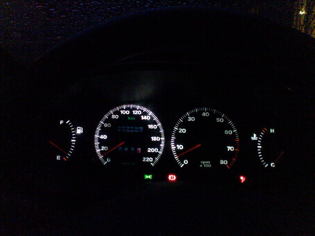

jestli ti muzu poradit,ale nevim to jestli je to stejny!!delal jsem to na jinem aute,konkretne ve fiatu,tak jsem vzal odlakovac na nehty a opatrne jsem tu zelenou vrstvu odlakoval,je to opruz ale jde to asi 1hod,jeden budik,ale pozor nesmis to odlakovat hodne pak ti prosvetla ta cerna a je to osklive :!: akorat je pak docela problem osvitit diodama tak aby byla vsude stejna intenzita,ale jestli si sikovny tak pod kazde cislo dat malou ledku

tady jsou nejake fotky sice jsou s fiata ale jen pro predstavu jak to vypada kdyz se to udela odlakovacem,jinak to bylo vse zeleny

takhle to vypadá hodně nerovnoměrně :?: , ale dobrý, je to každopádně něco jinýho jak tuctovka

vim o tom chtel jsem to jeste doladit,toto byl jenom pokus kdyz se tam daji diody misto zarovek ale dyz se s tim pohraje vypada to dobre akorat jsem to nestihl vyfotit,130km/h a auto letelo pres strechu a pak jsem koupil mondeo :wink:
