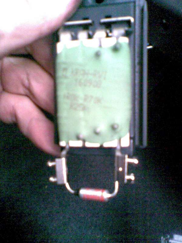

Taaaak diky vsembyl spatnej spinac,, uz jsem to zvladl i ja, tedy my:) cena cca 600,- a dve hodky vztekani:)

Ahoj.Mám problém s ventilátorem.Jede jenom na čtvrtý stupeň a první tři ani ťuk, takže jsem i bez klimy. Jestli by někdo nevěděl jak to opravit. FF 2001 85 kW tDCi kombi.

tomas.ma.zi na druhé stránce tohoto vlákna máš návod

Tak jsem dneska byl kupovat tepelnou pojistku s pár drobnými v kapse a paní mi řekla 50Kč
takže jsem letěl asi půl kilometru rozměňovat větší
Ještě mám dotaz na pány elektrikáře - paní neměla 216°C ale pouze 227°C, můžu jí použít? Selský rozum mi říká že jo, když je větší, ale abych nevyhořel...

jo, pojistku jsem zkusil. a asi všechno, co dovolili zmrzlé prsty. tu krabičku s odporem jsem dostával ven asi hodinu. technik od fordu po telefonu řekl, že by to mohlo být ono, ale nemusí to být jediná příčina. zitra zkusím novou tepelnou pojistku a snad se konečně v autě i ohřeju.

Tepelné pojistky
se neboj, jediný rozdíl je v tom, že zde se v procesu překročení kritické teploty jedná o vratný proces, v případě originálu o nevratný proces. Kdyby to tam montovali od začátku, na čem by servisy vydělávaly? Právě proto, že je to pojistka, tak ti to nezhoří. Každopádně, kdyby ti ta pojistka sem tam ještě vypla, bude závada jinde a bude to chtít zkontrolovat. Já ji tam mám ten termisgtor cca rok po tom, kdy mi to odešlo, ale bylo to tím, že ten ventilátor již sám o sobě odcházel a komutátory byly vydřené, nakonec jsem ventilátor koupil na vrakáči za 1000ku a upravil si i ten regulátorek (od té doby klid a je zde na fóru pěkný návod, jak na to). Bez pájky a do 50 Kč a do 30 minut se s tím vlezeš.

Rozhodne nepajet, dnes jsem to udelal a termistor ( tepelna pojistaka ) odešla. Takže zítra repete pomocí čokolády.

ahoj, udělal jsem to jen s jedním šrubovákem, maximálně ti to zabere pár minut, mám to tam asi rok a pořád to žije.
