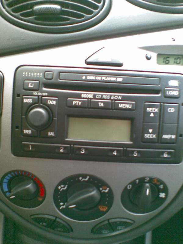

DAVIDACEK
Příspěvky: 7
Registrován: 17.07.2009 12:27
kodovani radia
Příspěvek od DAVIDACEK » 17.07.2009 13:28
nevi nekdo jak dekodovat radio6006E origos fordacky diky moc
Kobrlik
Příspěvky: 1427
Bydliště: Hradec Králové
Re: kodovani radia
Příspěvek od Kobrlik » 17.07.2009 13:30
Použíj funci hledat :idea: je tady toho o tom napsáno spoustu,ale musíš to rádio vyndat a podle seriového čísla ti kalkulačka vyplivne kod 8)

DAVIDACEK
Příspěvky: 7
Re: RADIO KEYCODE
Příspěvek od DAVIDACEK » 17.07.2009 14:26
co kdyz ten kod tam neni puvodni to nevadi?
