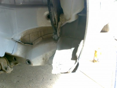

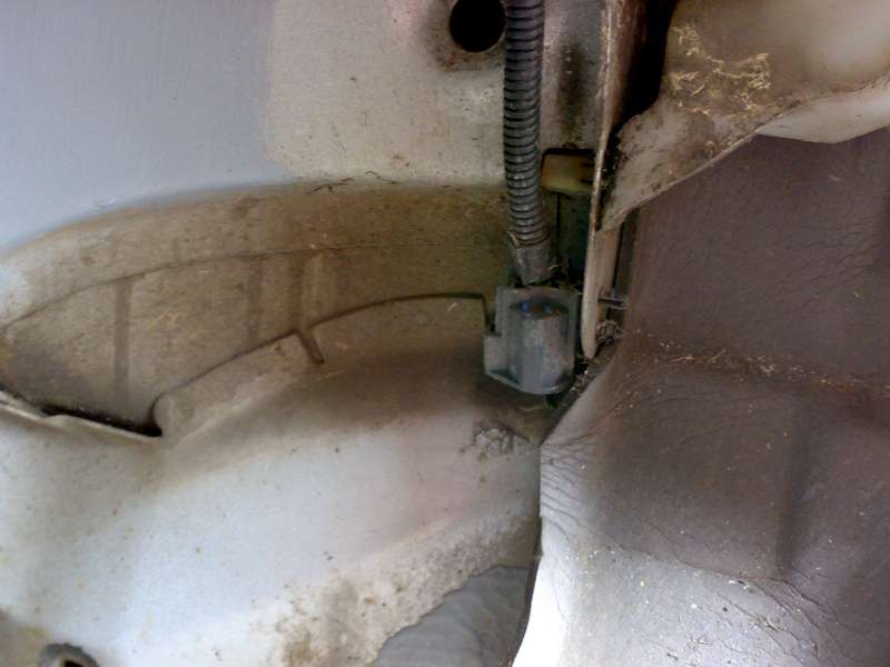

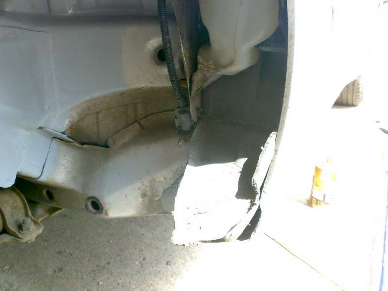

Našel jsem pod levým předním podběhem,za plastovým krytem, nezapojený konektor- příprava na něco.Ale na co? :?: Kdo to ví?Ja teda ne.

vzhledem k tomu že máš ghiu, tak bych to tipnul na čidlo množství vody v ostřikovačích
nebo venkovní teploměr, ale ten myslím bývá na předním čele nárazníku

To nebude ani jedno z těch dvou.Teploměr mi funguje a čidlo na vodu taky.Do toho konektoru by mělo něco přijít zapojit.

priprava na ostrikovace svetel

hmm,zajímavý......čekal jsem kdy to sem foki nebo někdo znalí dá,taky jsem to před časem objevil na svém fofo.
