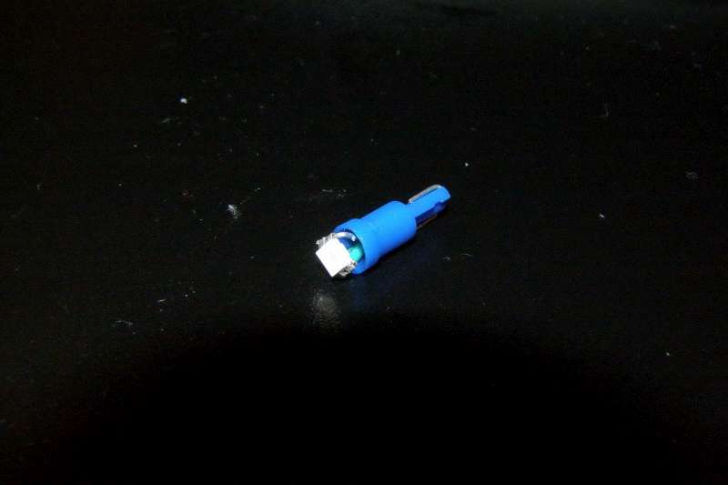

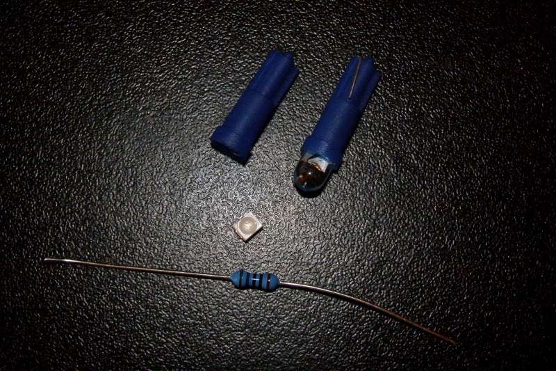

Tak to vypadá že to mam vyřešený. Sehnal jsem plastovou bílou slabou desku. Je matná aby dobře rozptýlila světlo. Zakoupit jsem led žárovky (patice T5). Vyndal jsem z nich diody a dal místo nich modré SMD ledky (1210). Zítra nařežu plastovou desku a vrazim tam moje led žárovky a uvidím.

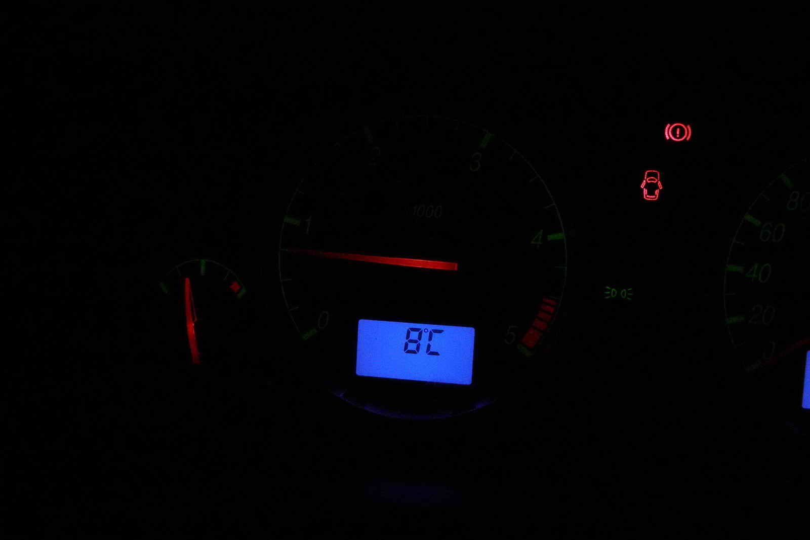

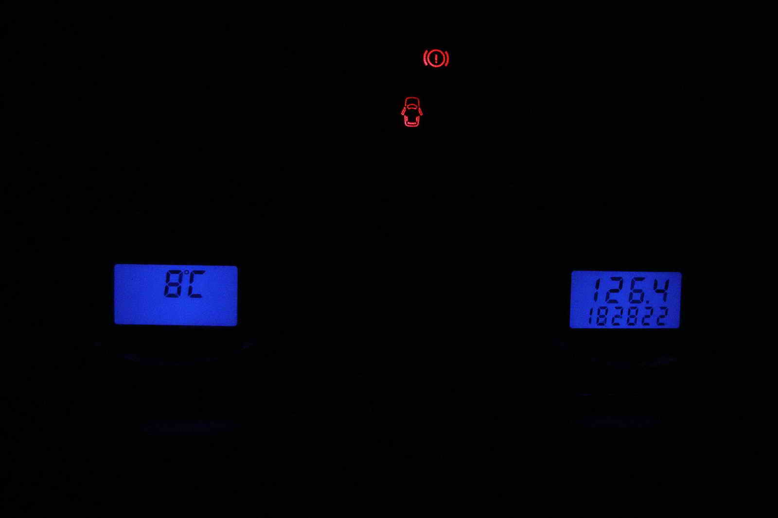

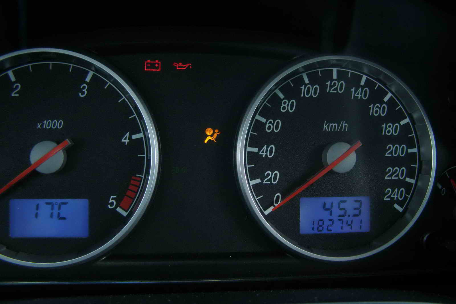

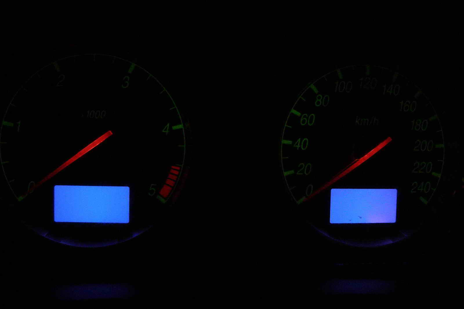

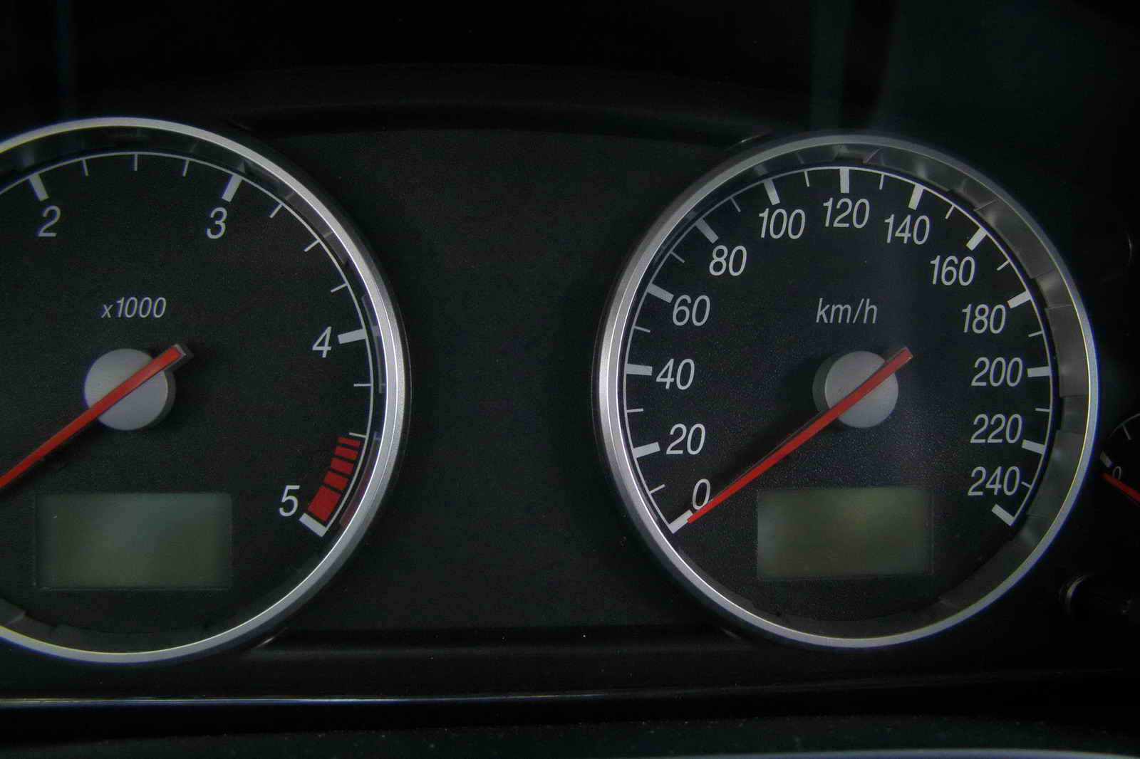

Takže se vše povedlo. Udělal jsem to tak jak jsem řek. Rozebral palubku (Asi světovej rekord = 4 minuty). Rozebral budíky a dal tam tu bílou folii. Nastrkal jsem tam ty žárovky a složil. Celkem mě to překvapilo jak to svítí ve dne. Je to i dost vidět že to svítí oproti tomu zelenýmu. A večer? No prostě luxus. Jen prostě jsem nechal doma foťák a nenafotil postup ale já se polepšim a kvuli vám to zas rozeberu. Ještě snad dnes sem dám fotky jak to vypadá.
No a jako by mi to nestačilo tak jsem rozebral i zbytek palubky. Prostě vše co tam svítí hnusně zeleně. Zkontroloval všechny diody (napětí atd). A vypadá to že v nebližší době se do toho pustim.
Bobane a tobě asi udělám radost. Všude do těch diod na palubce jde 2,1V. A ty diody červený co se dají koupit jsou na stejné napětí. MÁŠ RADOST????????

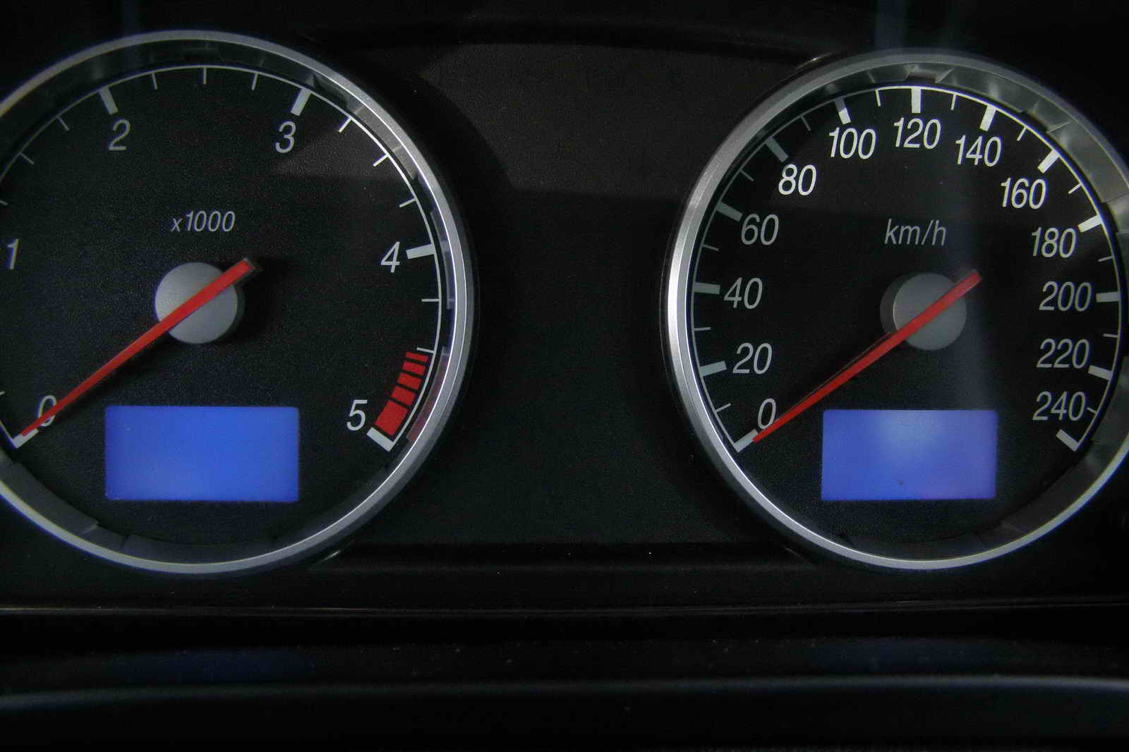

Tak takhle to vypadá ve dne
