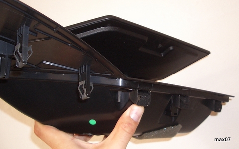

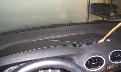

Tak jsem to zkusil dle rad Anndyho ale ta schránka na palubovce tam furt drží.Otevřel jsem víko a začal ji páčit směrem k přednímu sklu a nahoru. Pěkně se celá se schránka v tom měkkém plastu palubovky hejbala a prohejbala. vypadalo to že to někde praskne tak jsem to pak přestal trápit. Hlavně se hejbala ta půlka s úložným prostorem. Ta druhá část nad budíkama ani ne.
Neměl to někno už rozdělaný? :?: Nějak nacvaknutý to tam musí být ale nechce se mi to špatným páčením ulámat. :roll:

Tak vyřešeno.

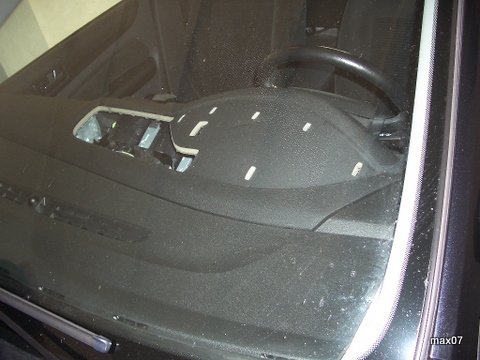

Překonal jsem strach a vypáčil to dle rady Anndyho. Jako páčidlo jsem vzal dřevěnou plochou vařečku na cibuli. :D

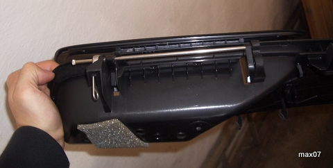

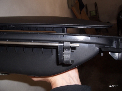

po vyndání z palubky jsem zjistil že vzadu je osička která jde skrz oba panty. Na jedný straně je sploštělá ale na druhý straně není nic proti vysunutí. a právě tam se mi to vysunulo.
Tak jsem tam vyříz závit a zajistill matkou. Trošku namáz vazelínou proti vrzání a nacvak jsem to celý spátky do palubky a hotovo. :mrgreen: :mrgreen: :mrgreen:
