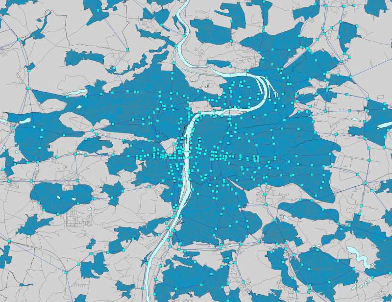

tak nasiel som tie obazky s lokalizacnymi tabulkami :
len tam kde su tie stvorceky je mozne zobrazit udalost, ak tomu dobre chapem...

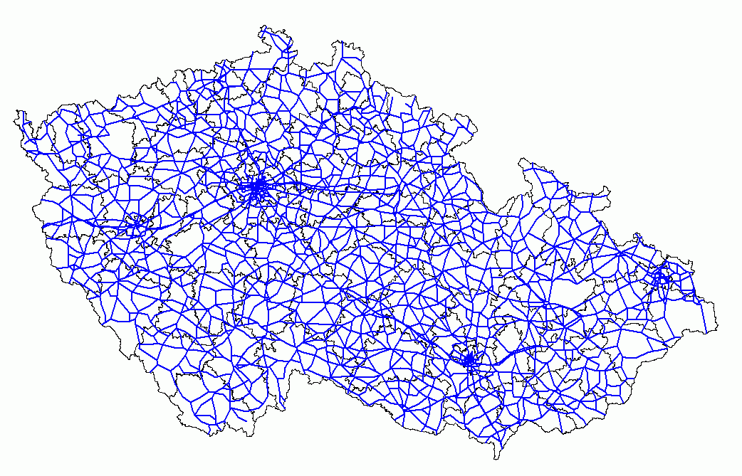

a tu je este jeden obrazok:
