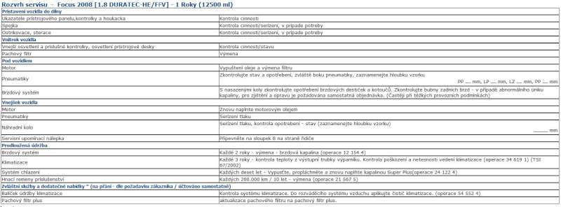

forfoc: si si isty, ze pri prvej menia aj pelovy filter? Ja mam prvu uz za sebou a na fakture nic take nemam.

Dzefer: Jistý si nejsem. U minulého Focusu mi při první prohlídce pylový filtr vyměnili (asi) na fakuře to bylo započítáno. Při druhé servisní kontrole mi ho neměnili. Asi je to pro mistry z Fordu moc práce. Jak je po vyplnění údajů o tvém vozidle uvedeno zde: http://www.etis.ford.com/fordservice/se ... C5.wasv243 a i zde na přehledu, měla by být výměna pylového filtru provedena.
