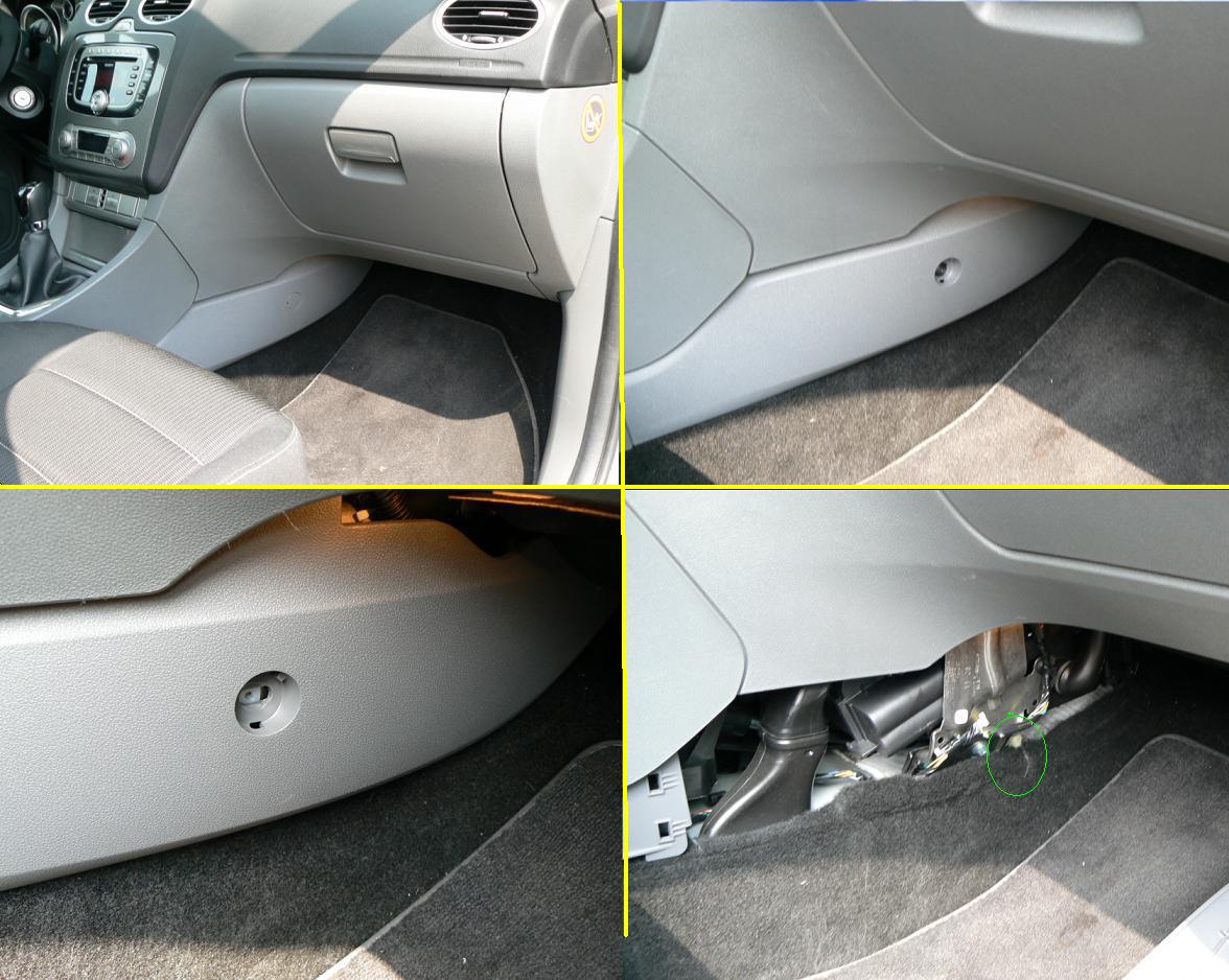

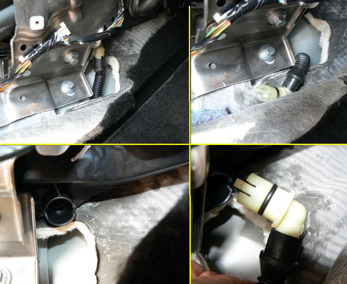

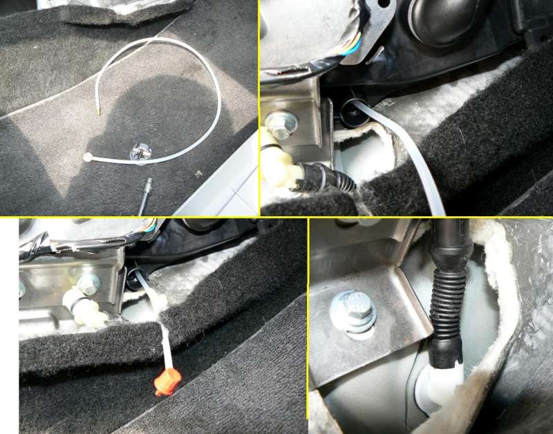

Zápach klimatizace vzniká nejčastěji ve výparníku a způsobují ho bakterie a plísně, které se množí na vnitřním výměníku klimatizace (tzv. výparníku), protože jde o nejchladnější a nejvlhčí místo v interiéru vozidla.K čištění či dezinfekci klimatizace existují nejrůznější prostředky, které se dají rozdělit do čtyř skupin. Je důležité si přečíst návod na konkrétním přípravku a podle toho zvolit přípravek, který se nám nejlépe hodí .
1. Přípravky pro odstranění (pohlcení) zápachu někdy kombinované i s dezinfekcí: při použití není třeba vůbec nic demontovat, přípravek se položí na podlahu za zadní sedadlo či jinam dle návodu a zapne se vnitřní okruh cirkulace vzduchu a přípravek se odjistí (pak sám stříká náplň do interiéru vozidla). Počká se cca. 10 minut než se vyprázdní a je hotovo. Použití není vhodné, když už je zápach klimatizace silný.
2. Přípravky k dezinfekci (odstranění bakterií atd., které se mají nastříkat do průduchů, odkud fouká vzduch v interiéru- většinou jsou to přípravky, které vytvoří pěnu a stříkají se do všech možných výdechů v interiéru. Zde opět většinou nedojde k úplnému odstranění zápachu, protože se pěna nedostane pořádně na výparník.
3. Přípravky k dezinfekci (odstranění bakterií atd.), které se stříkají do prostoru sání vzduchu (v motorovém prostoru před předním oknem, zde nutná demontáž pylového filtru. U Focuse II, je demontáž pylového filtru pro amatéra velmi komplikovaná a proto dle mne pro Focuse II nepoužitelné.
4. Přípravky k desinfekci (odstranění bakterií atd.), které jsou určeny k nastříkání přímo na výparník. Tyto prostředky (bod č.4) a tato metoda (bod č.4) je nejúčinější a na 99,9% vyřeší problém se zápachem. , jak se k výparníku u Focusu II. dostat.
V prostoru u spolujezdce vedle řidiče se odmontuje plast, který drží jeden šroubek .Následně vyndáme kolínko pootočením (je tam jen nacvaklé). Nyní máme otvor, do kterého zasuneme hadičku z přípravku na čištění klimatizace a celý obsah, který vytvoří pěnu tam nastříkáme. Přesný návod jak postupovat je vždy uveden na obalu a líší se dle konkrétního přípravku. Po vystříkání výparníku a následnému počkání, než přípravek pomalu odteče, se můžeme kochat svěžím vzduchem . Po zápachu není ani památky. Vše je jen má zkušenost a můj amatérský postup. Neručím za to, že je vždy vše tak jak jsem napsal.

Jo to máš pravdu, ale přes to kolínko, nedostaneš hadičku. Láme se to do pravého úhlu a následně se odtok láme ještě jednou do pravého úhlu (druhý konec gumové hadičky) Tím pádem se obsah spreje nemůže dostat k výparníku nebo se dostane jen částečně. Tím, že to odmontuješ, máš otvor, kam bez problému můžeš dát hadičku a i s ní můžeš lehce manipulovat a tím pádem lépe vytříkat celý prostor výparníku.
Odmontování plastu, a následné "vytočení" kolínka je otázka max. 5 minut.
