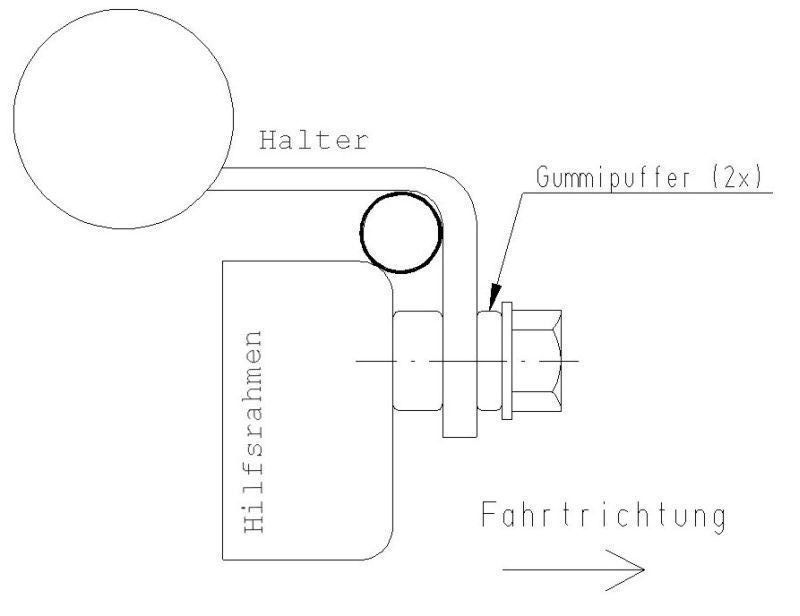

Tady něco, co jsem našel k tomuto problému
