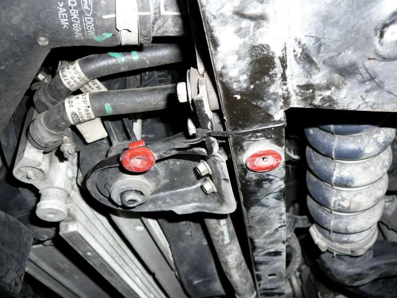

ghostx5844

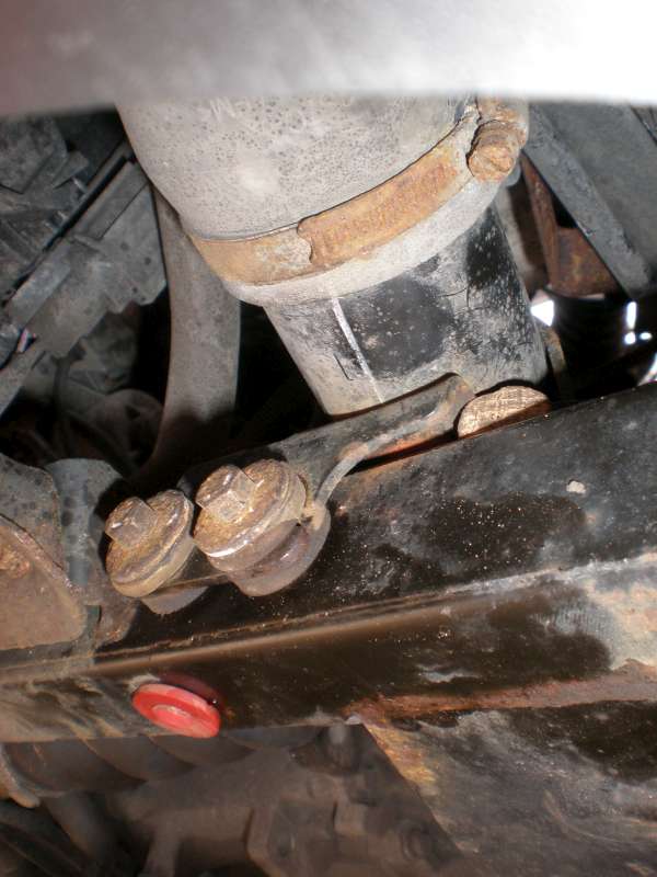

ghostx5844: Koukám ale, jak máš ten podvozek orezlý, většinu šroubů nemáš šanci povolit. Srovnej s mým, myslím, že máme stejný ročník.
Na fotce je vidět páska, kterou jsem přitáhnul korkový špunt k rámu a zajistil ho tak proti vypadnutí.
