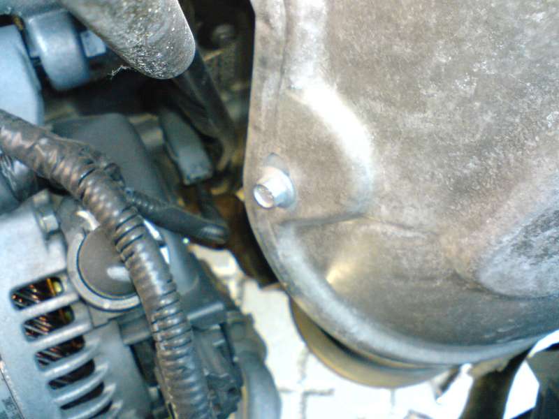

Tak som to cvakol, dufam, ze to bude stacit a ze mi tam ten filter este nenajdes :)

moabster píše:Tak som to cvakol, dufam, ze to bude stacit a ze mi tam ten filter este nenajdes :)
Nie myslím že nie - len ak smiem poprosiť foto viac zľava-doprava. centrom tvojich foto je alternátor - mne išlo skôr o foto toho výfukového potrubia, ktorého vrch tepelného štítu vidno aj na tvojich obrázkoch. Ide o to aby tam to teleso bolo vidno čo najviac. Myslím si, že ty tam nemáš to meranie teploty - ten kábel čo tam v strede vychádza z DPF. To by tam malo byť vidno a podľa toho by sa to malo dať rozpoznať.

Příspěvek od moabster » 11.04.2009 10:09
Tak teraz by to malo byt dobre

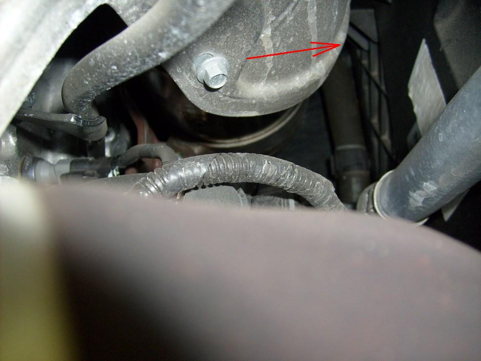

Tak, ako ma nastvali nasi hokejsrandisti :evil: , tak som si isiel odfotit ten moj DPF.
Len mi fotak na neho nejako nevedel zaostrit :roll: ...
Fotka od predu
Fotka od predu
Fotene z praveho boku:
PS: Sipka ukazuje dopredu.

BobTDCi
Příspěvky: 1128
Registrován: 18.02.2009 10:34
Bydliště: NR kraj, Slovensko
Re: Filtr pevných částic u TDCi
Příspěvek od BobTDCi » 02.05.2009 23:09
Jozef píše:Tak, ako ma nastvali nasi hokejsrandisti :evil: , tak som si isiel odfotit ten moj DPF.
No si "za vodou!!" gratulujem nemáš to tam..nevymeníme si to - myslím iba tie rúry? :mrgreen: :mrgreen: 8O :lol:

Jozef
Příspěvky: 912
Bydliště: Trnava - SK
Příspěvek od Jozef » 03.05.2009 09:14
BobTDCi píše:... nemáš to tam... :mrgreen: :mrgreen: 8O :lol:
A to ako, preco, zaco :?:
Tolke peniaze som dal za to auto a oni mi tam nedali ani to, one ..., to DPF :?: :?:
Teraz co mam robit, ako budem jazdit :?: A to ma ani nepustia do centier veľkých nemeckych miest :lol: :?: :lol:
Ford Focus II TREND kombi 1,6 TDCi 66 kW, 2007, Moondust Silver
Radegast
Příspěvky: 294
Registrován: 10.03.2008 22:37
Bydliště: Frýdek-Místek
Příspěvek od Radegast » 03.05.2009 10:23
To Josef: do 1,6 TDCi 66kW se DPF nemontuje, protože EURO 4 splňuje i bez něj 8)
Takže si to klidně zaparkuj přímo před radnicí v centru :lol: :lol: :lol:
