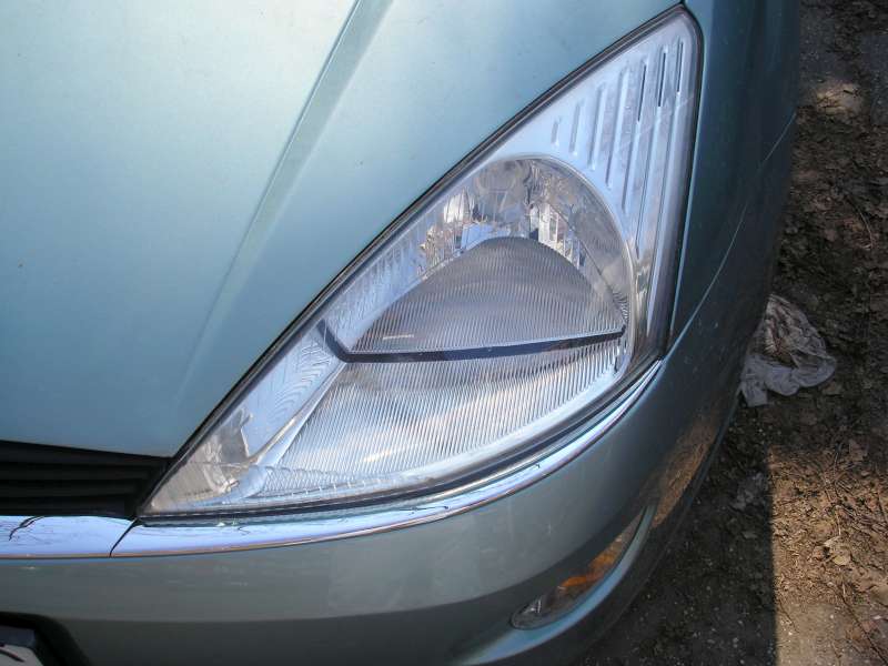

Ja som pred par dnami skusal to iste. Smirgel 800, 1200 a 2000. Je dolezite odstranit vrchnu zazltlu vrstvu (povodne to bola ochranna UV vrstva svetla) a svetlo vyhladit nech neostanu na povrchu ziadne ryhy. Nakoniec odporucam pouzit pastu
Xerapol
za +/- 10 Eur. Je to priamo lestidlo na plasty a svetlo ktore bolo pred tym zlte, je teraz ako nove

Fotečka by nebyla??maxo111 píše:Ja som pred par dnami skusal to iste. Smirgel 800, 1200 a 2000. Je dolezite odstranit vrchnu zazltlu vrstvu (povodne to bola ochranna UV vrstva svetla) a svetlo vyhladit nech neostanu na povrchu ziadne ryhy. Nakoniec odporucam pouzit pastu![]()

Pojdem to cvaknut ... presny postup nemam odfoteny lebo som nevedel ako to dopadnevenaf píše: Fotečka by nebyla??

Zbehol som to odfotit. Prazi tu slnko takze fotky su take kadejake ...
Pre porovnanie pridavam aj obrazok zo zrazu pred mesiacom. Nazivo to vyzera este lepsie

Nevypadá to špatně....zkusím to taky...koukal jsem na netu a dost lidí to tak dělá. Ale ví někdo na jak dlouho ten účinek je? Někde jsem taky četl že to zbrousil 1000 smirkem a pak bezbarvej lak. A prej nejlepší....

Moze byt ... povodne som tiez planoval nastriekat to este bezfarebnym lakom. Vysledok mi stacil a uz sa mi nechcelo s tym babrat. Trvacnost neviem aka je ale tej pasty som minul minimum, takze ked to bude znova skarede (tipujem ze nie tak skoro), mozem to cele zopakovat.
