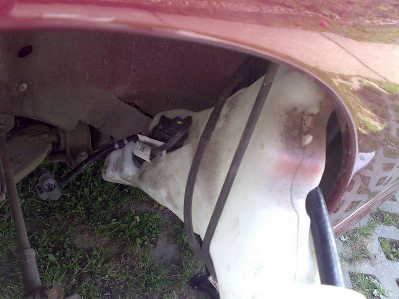

Sice tu je fotek dost a postup taky ale když už jsem to nafotil tak to sem dám.
Byl: Ford C-max 1,8 16V 2004
- Damon
- Příspěvky: 10354
Re: Ostřikovače světel
Jo ještě vysledek

Moc moc pěkný,ale hlavně funkční
Na kolik Tě vyšly
Popř.kdes je sehnal..
