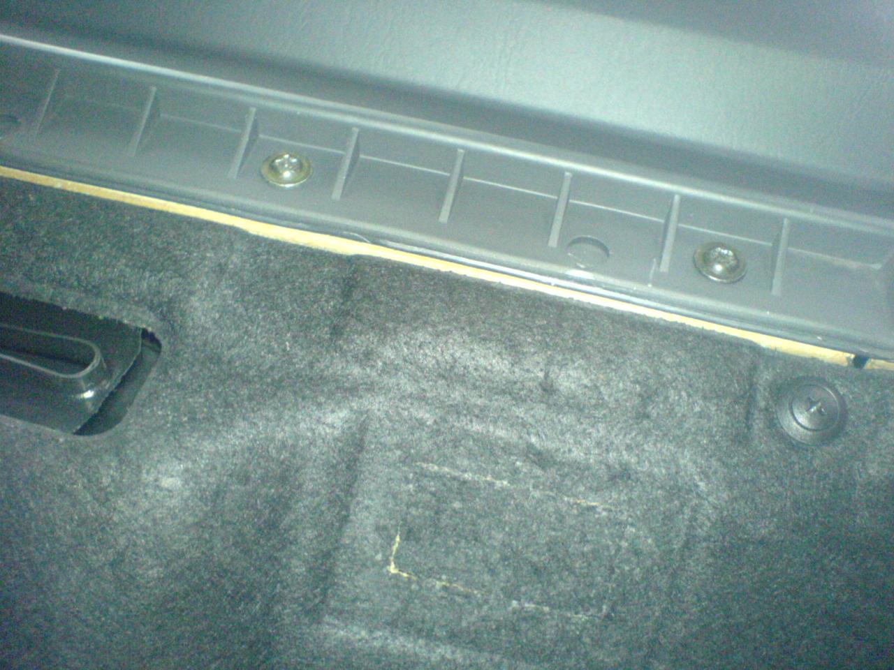

kahy82 píše:U spolujezdce je to podstatně horší, možná to půjde po vyndání kaslíku. Já jsem vytlačil ten obdélník co je tam vyperforovaný a přes tu díru jsem nahmatal molitan a vytáhnul patici. Šlo to špatně, měl jsem strach abych něco neutrhl, ale nakonec to dobře dopadlo. Akorát se tam musí dát nějaká lampička (něco jako je v kufru u HB)
kde přesně to u toho spolujezdce je? Nemohl by nekdo udelat fotku? Dneska jsem tam pod ty nohy koukal a nenasel jsem zadny misto, odkud by to mohlo svitit. Pouze toto, ale abych pravdu rekl, nezda se mi, ze by to bylo pro tyto ucely a nenapada me vubec duvod, na co to tam je? Diky za dpoved. Jinak u ridice tu patici mam

pri havárii by tam mal vyskočiť odpojovač paliva, ktorý by sa mal po oprave zatlačiť späť, opravte ma ak sa mýlim, je to v manuále na strane 129 :wink:

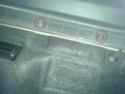

Dik, aspon uz vim, na co to tam je :) Jinak ten vylisek jsem asi nasel (viz. fotka). Ted jeste musim zjistit, jak tam vlezt a kouknout, jestli je tam ta patice na zarovku

To Malond: Já jsem vytáhl celou přihrádku před spolujezdcem, musíš povolit šrouby na spodu a také doraz na pravé straně nahoře. Je tam potom lepší přístup a také je tam líp vidět. Může se také stát, že tam tu přípravu nemáš a potom by jsi měl zbytečně díru v tapecu :roll:
