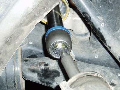

dorazy na riadeni namontovane.bolo potrebne demontovat dekel pod motorom a obe predne kolesa.stiahnut dole manzety na riadeni a vlozit do riadenia na obe strany modre,plastove kruzky.Predtym ich bolo treba zahriat v teplej vode,aby zmakli.Nakoniec manzety naspat a upevnit prilozenou kovovou sponou.
cele to trvalo asi 1 hodinku.prve pocity?ani tam nejaky extra rozdiel nevidim.co sa pise vsak v dokumentacii,tak priemer otacania by sa mal zmenit s 10,4 m na 11,68 m.
bol som sa previest a po suchani ani stopa.

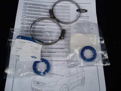

moc som toho necvakol,ale aspon foto tej dorazovej sady s navodom a miesto,kde je kruzok nasadeny.
