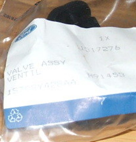

v tomto vlákne je link na vlákno s číslom pre klapky, majú sa dať vymeniť v pohode na akomkoľvek saní, netreba meniť celé sanie podľa toho čo píšu
Naposledy upravil(a) bee dne 26.03.2009 09:41, celkem upraveno 1 x.

Příspěvek od Boban » 26.03.2009 05:49
bee super práce a díl 1317276 stojí 177kč bez DPH

Příspěvek od Meda » 26.03.2009 08:54
koumess píše:nové? A kde? U forda jsem teda nepochodil... jen celé sání...
To víš kdo umí ten umí :lol: Stojí ta sada kolem 3900,- před slevou. Akorát v nich není ta tyčka co vede skrz ně. :?

Příspěvek od Boban » 26.03.2009 11:07
méďo hele když sem zadal číslo dílu co je napsaný v odkazu tak mě vyskočila cena bez dph což by s daní bylo 842.50, to teda bude asi jen nějaká půl věc, jen asi ty klapky bez toho kolem né ? mohl bys to prosím zjistit ??

Příspěvek od Meda » 26.03.2009 11:20
Boban píše:méďo hele když sem zadal číslo dílu co je napsaný v odkazu tak mě vyskočila cena bez dph což by s daní bylo 842.50, to teda bude asi jen nějaká půl věc, jen asi ty klapky bez toho kolem né ? mohl bys to prosím zjistit ??
Máš to špatně to číslo tak proto Ti vylezl nesmysl :wink: Najdi si to a zjistíš kde je chyba :D

Příspěvek od Boban » 26.03.2009 11:55
no v tom odkazu je pravda číslo F1317276, ale to když zadám dle tohole detailu z obrázku tak je to číslo 131 7276 a když vezmu uvedenou cenu v librách krát kurz sem taky kolem 170kč tak mě nešponuj a prozraď tajemství sání :idea: :lol:

Příspěvek od Meda » 26.03.2009 17:02
Boban píše:no v tom odkazu je pravda číslo F1317276, ale to když zadám dle tohole detailu z obrázku tak je to číslo 131 7276 a když vezmu uvedenou cenu v librách krát kurz sem taky kolem 170kč tak mě nešponuj a prozraď tajemství sání :idea: :lol:
No jo, ale jen tento díl je Ti k ničemu protože neřeší problém s vůlí a stejně ho potřebuješ 4x. Ty potřebuješ celou tu sadu ten trojůhelníček a všechny díly co jsou v ní. :wink:

Příspěvek od Boban » 26.03.2009 18:32
no Méďo já fakt nevím co by mohlo být ještě v tý sadě, mám sání rozebraný a krom dvou kroušků hned na vstupu osičky do sání 1X gumový o průměru 13mm a šířky 5mm pak ocelový kroužek průměr 13mm a šíře 7mm dál už jde samotná osička čtyřhran 3,5mmX3,5mm a ty klapky nic víc 8O 8O osičku mám novou tu sem si udělal a nic víc tam v tom starém sání nemám, teda ani v tom co mám z vrakáče "nové" mohl bys nám zjistit co tam v té sadě ještě je jinýho díky moc.
