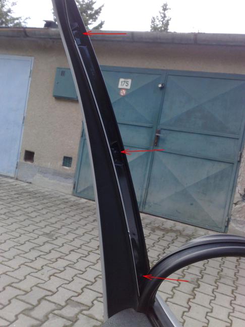

U předních dveří se při demontáži plechu nejdřív spustí okno,oddělá vodící guma okna a pod ní jsou 3 křížový šroubky.Vyšroubovat,plech vyklopit ven a potom zatlačit dozadu.Cca 2min. :wink:
