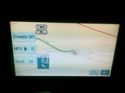

resetol som navi do Factory settings, a previezol som sa autom po meste, a zrazu naladilo CR1 a nabehla inkonka TMC , akurat mi v logu svieti ta chyba...

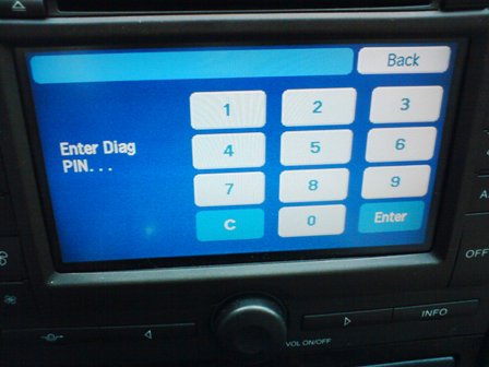

servisne menu :
zapni navi
stiskni a drž MENU :
zobrazi sa ti klavesnica:
po cca 10s stisku "MENU"
zadaj 842520 a ENTER

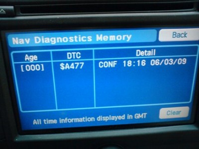

a zobrazi sa ti log s chybovymi vypismi..mne to ukazuje toto :

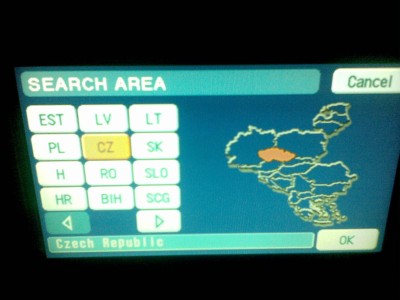

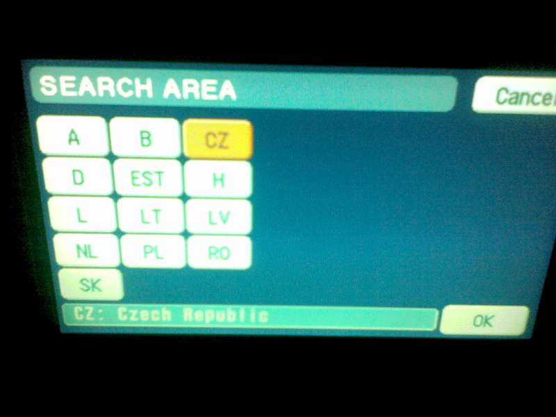

Stačí stáhnout, vypálit (Verbatim DVD-R) a přehodit v mechanice. V nastavení určit zemi.
jama: Ty míle stačilo změnit v nastavení, změnil jsem to až po focení. Díky za ten fotoseriál, hned v pondělí to omrknu, zítra nebude čas. Dám vědět.

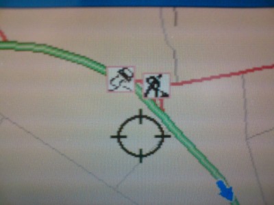

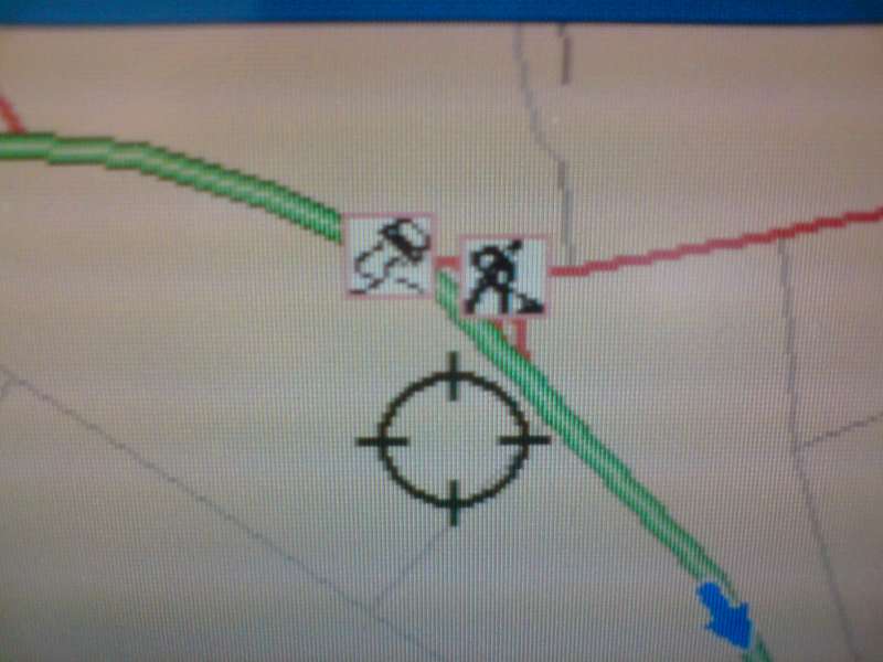

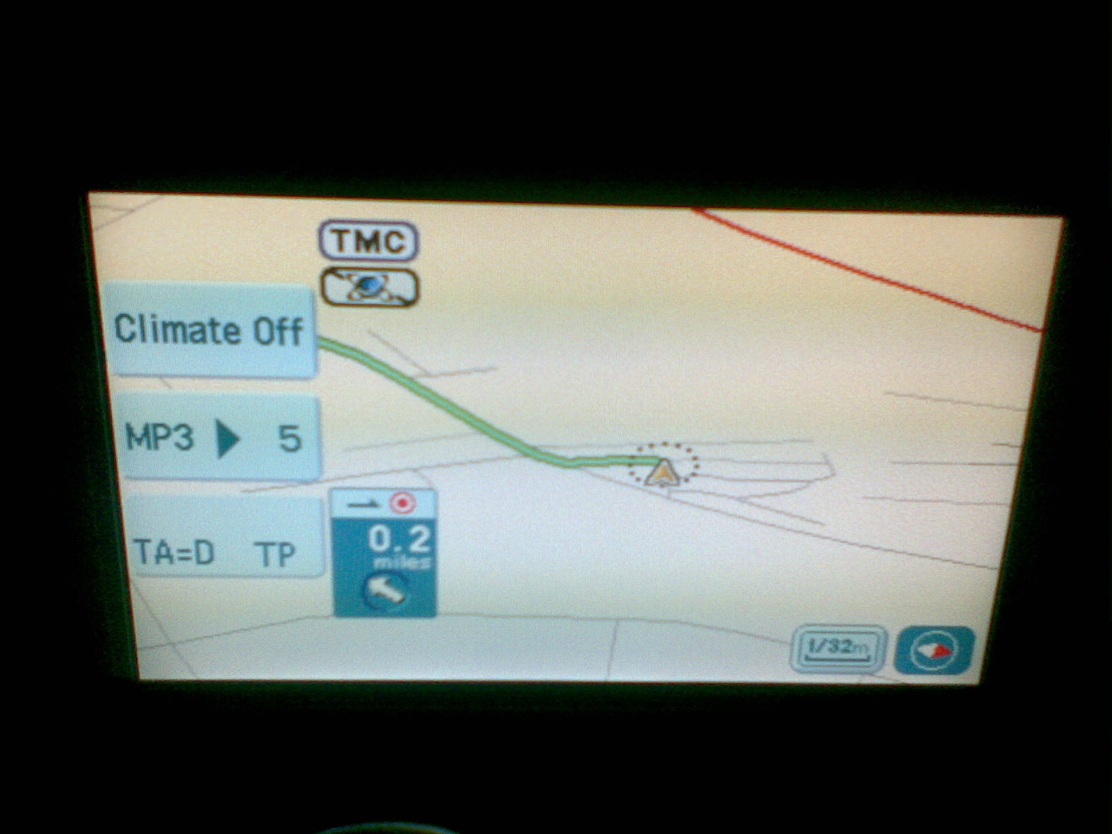

no chlapi, ja som skusal to TMC a zobrazuje to ikonky len tykajuce sa cesty do ciela, neda sa ich nijako vyvolat, nijako sa s nimi pracovat, len si mozes nastavit v tom menu DRG:on/off = ci chces aby brala navi do uvahy pri planovani TMC info alebo nie. tot vsjo. ikonky sa zobrazuju 8) (samozrejme len tie ktore sa tykaju naplanovanej cesty, takze neotravuje to s udalostami,ktore sa cesty netýkaju )

Podařilo se mi najít po usilovném hledání mapu Jaguar, Ford 2007-2008 east. Výhodou je pokrytí celého východu a nechá se s tím navigovat např. do Chorvatska. Co se týče pokrytí je to proti Toyotě bída, velká města slušně, malé vesničky tam ani nejsou. Výhodou je, že funguje hlasová navigace a funkční je i TMC a popisky ulic (viz.obrázek). Nespornou výhodou je i to, že celá mapa má jen 2.7 GB, proto se vleze bez problému na DVD-R. Radost můžou mít i naši Slovenští bratři, protože pokrytí Slovenska se na mapě taky nachází.

pava: tak tuto mapu mam od rijna minuleho roka, ale som s nou nebol spokojny co sa tyka pokrytia, a TMC mi na nej tak isto nefungovalo :( teda neviem ci je to ta ista, ale Jaguar 2007-2008 to je... hlasova navi funguje, popisky ulic tak isto, len ako vravim to pokrytie je des a mne neslo TMC, lebo aj na stranke jaguaru je mapka kde TMC funguje a ČR tam nie je :?

Také jsme měl předtím mapu jaguar 2007-2008 a TMC se mi nezobrazilo. Názvy ulic sice uměla zobrazit, ale třeba v okolí Zlína to byla úplná ubohost, protože to tady skoro nic neznalo tak jsem spokojený za Toyta mapu u které mi stačí zobrazování ulice po které jedu a pokud bych nějakou hledal tak se na ní nechám navigovat :)

...u tej mapy jaguar 07-08 by TMC fakt nemalo fungovat, aj keby ho navi naladila, lebo v case vydania mapy este navteq nemal k dispozicii lokalizacne tabulky ceskej republiky, tie boli vydane az niekedy v lete 08, potom koncom roka 08 a teraz v unoru bola vydana posledna verzia LT pre ČR. takže teoreticky aj keby sa TMC naladilo, tak by nevedelo kde na mapu ma udalosti zobrazit :roll:
