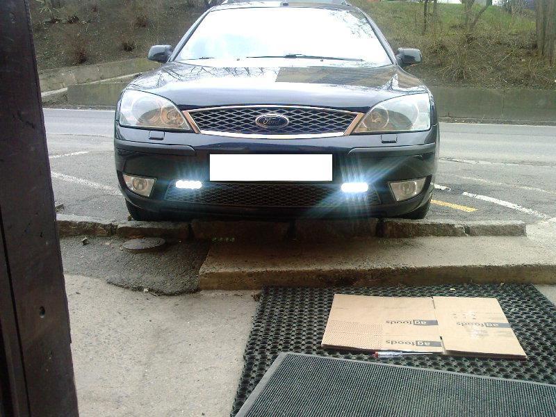

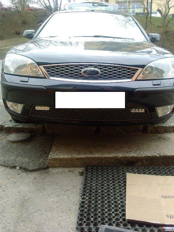

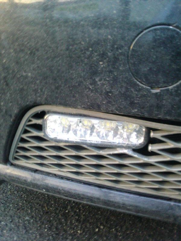

Tak už mě zase začlo pálit denní svícení.Tak se rozhoduji mezi homologovanými spds...
http://www.cztuning.cz/index.php?action ... zboid=3916
V příloze pár fotek jak to pořešil Tomáš Hejhal...

Koťa víš, že sem nad tímhle dnes celý den dumal

Tam mě trochu štve to řezání mřížky....
A nebo jít cestou nehomologovaných led pásků,které bych nalepil na to samé mésto.Nic se nebude řezat a koupil bych je z tohoto odkazu.
http://www.ok-neony.cz/
http://autobazar.hyperinzerce.cz/auto-t ... idka-zlin/
Podle prezentace to žádnej aušus nebude.Pásek je v základu černý...tak bych to i nechal.Problém může nastat při policejní kontrole.Svítivost je na vysoké úrovni,bludičky to nejsou,ale pokud s policajtem nebude řeč,tak má navrch
Tak co myslíte?Do čeho jít???
