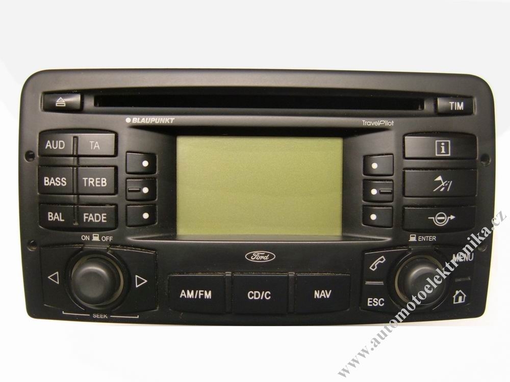

Zdravim,sehnal jsem si do Focuse original navigaci,bohuzel byli prepojene orig. konektory a stejnak jsou jine nez na radiu s cd. Vsechno jsem v pohode zapojil,jen mam problem s dalkovym ovladanim u volantu. V manualu od navigace je zapojeni na dalkove ovladani nasledujici.10 +12 V spínané napětí (max. 150 mA)
11 vstup dálkového ovládání
12 dálkové ovládání GND
A od DO vedou dva kabliky hnedozluty SENS SIG RTN a bilocerny SENSOR SIG. Kdyz zapojim spinane napajeni a tyhle dva kabliky,tak DO vubec nereaguje. Tyhle kabliky jsou urcite od DO promeroval jsem je.
Nemate nekdo nejaky napad?
Diky.

Když se tak dívám do zapojení pro 6000CD, tak k DO jdou dva piny: PIN 11 Analog Remote 1 a PIN 12 Analog Remote 2. DO ovládá rádio odporem. Být tebou, ignoroval bych pin 10 a zapojil bych DO na piny 11 a 12 tak jak 6000CD (pin 10 jsou u 6000CD nějaké "hodiny" - Clock Select)
