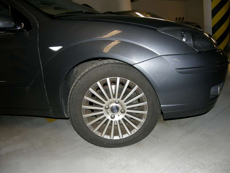

Příspěvek od Tonda-B » 26.02.2009 17:37
Jo, už to fakt brzdí.
Kotouče jsou vzorně zaběhlé - posuďte sami:

Příspěvek od Fokal » 27.02.2009 14:28
Pěkný kola na zimu 8) Jen tak mimo, nekupoval jsi ho v Hondě na Plzeňský?

Re: Focus ST 170 jak to udělat, aby brzdil?
Příspěvek od Tonda-B » 27.02.2009 16:27
Jenže to není pravda, že jsou to originální disky - to Ford jsem si tam musel nalepit sám...
Ale zase vyšly na 2.100,- (vč.DPH)/ks i se samolepkou.
Kupoval. Jak tě to napadlo?

Příspěvek od Fokal » 02.03.2009 01:37
Já vim, že to nejsou originály, ale vypadaji moc hezky 8) Na léto máš originál ne?
