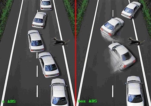

Protiblokovací systém ABS (Anti-lock Braking Systém)
je jedním ze systémů aktivní bezpečnosti vozidla. Svojí funkcí má zabránit zablokování kola při brzdění, a tím i ztrátě adheze mezi kolem a vozovkou. Cílem a výhodou brzdového systému s ABS je, že vozidlo je ovladatelné i při prudkém brzdění.
Protiblokovací systém ABS je jedním ze systémů aktivní bezpečnosti vozidla. ABS zabraňuje zablokování kola při brzdění, kolo se stále odvaluje čímž se zabrání ztrátě adheze mezi kolem a vozovkou. Odvalující se kolo umožňuje zachování stability, ovladatelnosti a řiditelnosti vozidla v mezních situacích (například při prudkém brzdění nebo brzdění na kluzké vozovce). Zablokované kolo totiž nepřenese žádnou boční sílu a neumožní zatočení.
Systém zabraňuje zablokování kol při brzdění tím, že automaticky reguluje brzdnou sílu v třmenech tak, aby nedošlo k zablokování kol. Zablokováním kola by došlo ke ztrátě adheze a vozidlo by se stalo neřiditelné, nebylo by možné měnit smět jízdy otáčením volantu.

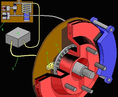

Každé kolo má vlastní snímač otáček, který dává řídící jednotce informace o rychlosti otáčení jednotlivých kol. Když řídící jednotka dostane signál, že je kolo blokováno, krátkodobě sníží tlak v brzdovém systému s cílem znovu kolo uvést do pohybu. Systém ABS tak může učinit 12–16× za sekundu, a tím zajistit relativně stále otáčení kol a řiditelnost vozu (pozn. řiditelnost vozu viz. Kammova kružnice). Při prudkém brzdění tedy systém ABS udržuje brzdnou sílu na mezi adheze. Dochází k zablokování kola a následném uvolnění rychlém sledu za sebou až do zastavení vozidla.
Legenda:
1 – snímací kroužek úhlové rychlosti kola (u Focusu součást ložiska)
2 – snímač
3 – kabel snímače
4 – hydraulická jednotka s elektromagnetickými ventily pro každé kolo
5 – elektronická řídící jednotka
Každé kolo je vybaveno indukčním snímačem otáček, viz obrázek nad textem žlutý snímač u brzdového kotouče. Ten dává řídící jednotce informace o pohybu kola. Řídící jednotka (šedá krabička) situaci vyhodnocuje a pomocí regulačního ventilu (hnědá součást v horním obrázku) případně snižuje tlak v brzdovém systému.

Nevýhodou ABS je v některých případech delší brzdná dráha (co vyplývá ze samotného principu ABS). Problém s ABS nastává i na tzv. roletách na silnici, kdy kola nadskakují na nerovnostech vozovky a tím předávají senzorům informaci o nepoměru rychlosti otáčení, kterou ABS (v tomto případe nesprávně) vyhodnotí jako nebezpečí smyku.
CO JSTE NEVĚDĚLI
Jak poznáte činnost systému ABS?
Při prudkém brzdění na mezi adheze je slyšet přerušované brzdění, např. na mokré vozovce. Přerušování způsobuje svou činností právě ABS, když odpouští tlak v brzdovém systému. Tím sníží brzdnou sílu a kolo se odblokuje. Pedál při této činnosti jakoby kope a při delším brzdění klesá k podlaze. Málo zkušený řidič by se mohl zaleknout a povolit brzdový pedál, to by ovšem byla chyba.
Brzdná dráha na mokré vozovce.
Na suché vozovce má vozidlo bez ABS kratší brzdnou dráhu. Na vlhké vozovce se už rozdíly vyrovnávají a zledovatělém povrchu má vozidlo s ABS brzdnou dráhu kratší. Důležitou výhodou však zůstává především možnost řízení vozidla při brzdění.
Legenda:
2 – snímač
3 – kabel snímače

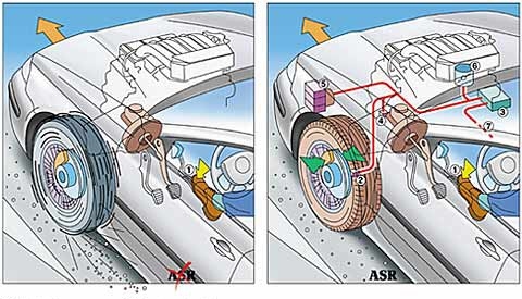

Firma Bosch však rozvíjela systém ABS dále. Výsledkem dalšího vývoje vznikly systémy ASR (protiprokluzový systém, který zabraňuje protáčení kol při rozjíždění), elektronický stabilizační program ESP. V posledních letech se objevuje ABS společně s EBV (systém elektronického rozdělování brzdné síly).
ASR
ASR je protiprokluzový systém zajištující přenos hnací síly od motoru na povrch vozovky. Protiprokluzový systém ASR (z německého Antriebsschlup¬fregelung) zabraňuje protáčení poháněných kol snížením výkonu motoru. V případě, že se poháněná kola začnou protáčet, systém ASR sníží točivý moment motoru na hodnotu, kterou jsou kola za daných adhezních podmínek schopna přenést na vozovku, aniž by se protáčela.NCIP
ASR pracuje v součinnosti se systémem EDS a řídící jednotkou motoru. Narozdíl od EDS (elektronické uzávěrky diferenciálu) může ASR pracovat při každé rychlosti vozidla. Systém ASR tak zvyšuje bezpečnost a stabilitu jízdy na kluzkém povrchu, zároveň zabezpečuje plynulé zrychlení bez prokluzujících kol. Při jízdě v zatáčce působí systém regulace prokluzu proti nedotáčivosti vozidla a zvyšuje jízdní stabilitu.
Snímače otáček kol, které jsou společné s ABS, neustále sledují otáčky kol hnané nápravy. Řídicí jednotka, která je také společná s ABS, porovnává tyto údaje s otáčkami kol nepoháněné nápravy. Pokud na základě signálů ze snímačů otáček řídící jednotka vyhodnotí, že dochází k prokluzu hnacích kol (kola), je řídicí jednotkou vydán pokyn, aby toto kolo bylo přibrzděno. V případě vyšší rychlosti je řídicí jednotkou motoru vydán příkaz ke snížení točivého momentu motoru vynuceným ubráním plynu. Následkem tohoto zásahu se kola přestanou protáčet.
Je-li systém ASR při jízdě aktivní bliká kontrolka na přístrojové desce. Řidič může následně přizpůsobit styl své jízdy, zároveň je varován, že se nachází na vozovce s horší adhezí. ASR lze vypnout např. při jízdě se sněhovými řetězy, kdy je prokluz nevyhnutelný. Automobil vybavený ASR zároveň obsahuje elektronickou uzávěrku diferenciálu EDS, která působí do rychlosti 40 km/hod.
ASR

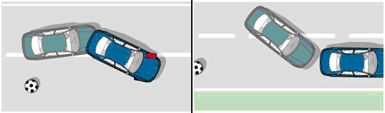

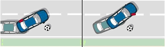

Uvažujme nejprve vozidlo bez ESP. Řidič se vyhýbá předmětu na vozovce, a proto nejprve trhne volantem doleva a následně doprava. Po tomto vyhýbacím manévru se zadní část vozu pohybuje rychleji a vozidlo se dostává do smyku. Otáčí se kolem svislé osy a pro řidiče je neovladatelné
Nyní stejná situace u vozidla vybaveného ESP. Řidič opět prudce stáčí volant doleva a snaží se překážce vyhnout. Díky signálům přicházejícím z čidel rozpozná systém ESP, že vozidlo se dostává do nestabilního stavu a začíná zasahovat do řízení. Nejprve podpoří zatočení vozidla přibrzděním levého zadního kola. Zatímco vůz ještě zatáčí doleva, strhává řidič volant doprava s cílem navrátit vozidlo do původního směru. ESP přibrzdí pravé kolo, a tím podpoří zatočení doprava. Zadní kola se otáčejí volně, a tím zajišťují vytvoření optimální stranové vodicí síly.
Tento manévr může vést ke vzniku smyku. Aby se zabránilo vybočení zadní části vozu, přibrzdí ESP levé přední kolo. Ve zvláště kritické situaci může dojít k úplnému zablokování kola, aby došlo k omezení boční vodicí síly na přední nápravě (Kammův kruh tření). Po ukončení všech nestabilních stavů ukončuje ESP svoji činnost.
Objevení a následné zavedení ESP znamenalo v automobilovém průmyslu převratný pokrok. Obdobná situace nastala kdysi při zavedení ABS. Prvním vozem, který byl vybaven systémem ESP, se stal v roce 1995 Mercedes E nové generace. Cena tohoto systému byla tak vysoká, že se jako většina technických novinek zaváděl jen u luxusních vozů vyšší třídy. Kvůli nezdařilému testu švédských novinářů v roce 1997 se však ESP rychle dostalo do výbavy i vozidel nižších tříd. Při onom testu nového Mercedesu třídy A si automobil nedokázal poradit s tzv. losím testem a převrátil se. To vzbudilo mnoho kritiky. Aby značka Mercedes neztratila kredit, začala vybavovat i tyto levnější modely systémem ESP. Nemalou měrou se o existenci ESP zasloužila i firma BOSCH, která se zabývá vývojem těchto a podobných elektronických systémů a je jeho největším výrobcem. V současnosti se systém ESP uplatňuje v každém třetím vozidle vyrobeném v Evropě.

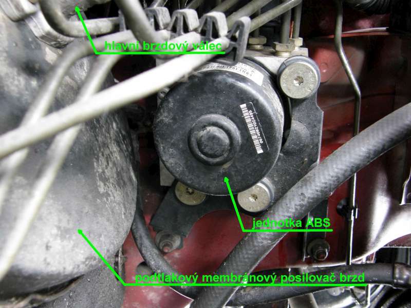

Jak to vypadá u Focusu?
Díl označený jako jednotka ABS je hydraulická jednotka s elektromagnetickými ventily pro každé kolo. Řídící jednotka ABS je schovaná až vzadu za hydraulickou částí a není vidět. Celý blok je přišroubovaný v motorovém prostoru na levé straně (ve směru jízdy) pod pojistkovou skříňkou.
Na příčce motorového prostoru v oblasti pedálů je hlavní brzdový válec a podtlakovým posilovačem brzdného účinku.
