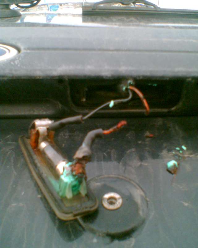

Přestaly mi svitit i zadní světla, nebo jsem si toho všiml až ted, no to je mazec to jsem asi jezdil dlouho bez zadních světel 8O 8O
Ale dnes jsem zaklekl do toho bíleho marastu a zjistil jsem že byla vypalena jen pojistka č.32 ted už všechno svítí :roll:

pozor na to ked prestanu svietit zadne svetla. Dobre si pozri ci ti svieti aj osvetlenie zadnej SPZ. Ak nesvieti, tsk to okamzite pozri. MOzes dopadnut aj takto: spalena kabelaz od predu do zadu, a kopec roboty.

8O 8O Sakra asi to bude tím, dal jsem tam pojistku (asi 6x) a vždycky mi to tu pojistku vymlati během 30 vteřin i rychleji, takže problem bude v osvetleni SPZ??? zitra na to juknu,

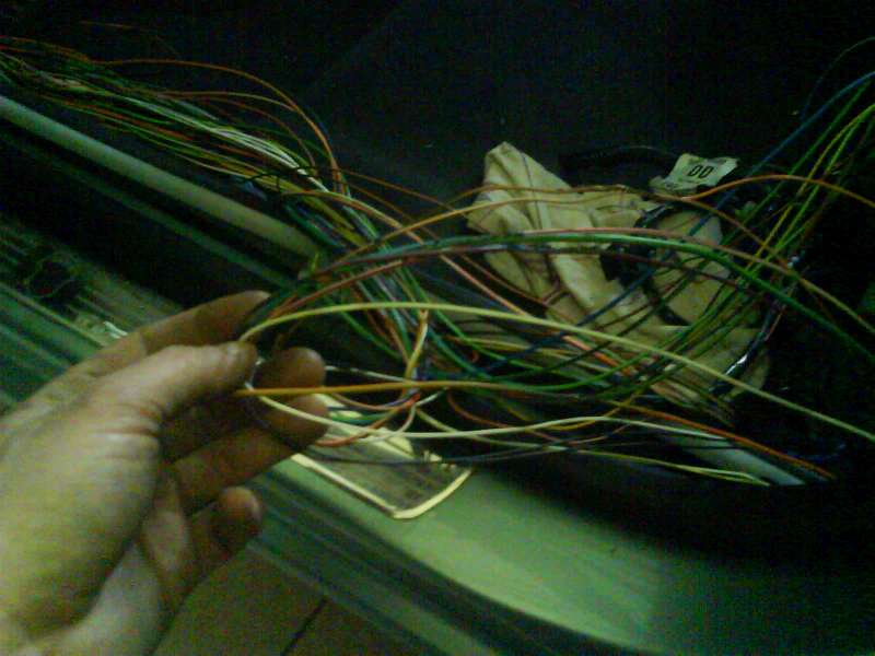

Takže POZOR chlapci a děvčata:
U mě to bylo to osvetleni SPZ, tímto mooooooc děkuji JAMAKOVI :!:
To osvetlení je tam davane loni na jaře očištěne, takže jedna zima a šrot :|
To je humus :(
To je humus :(
jamaka
Příspěvky: 2509
Bydliště: Slovakia
Re: palubovka nesvítí
Příspěvek od jamaka » 25.02.2009 21:49
A dam este jednu radu - NIKDY tam nedavajte na pokus silnejsiu poistku, co i len na 15A !!!!! ono to s nou uz bude urcite fungovat, ale vysledok je na fotkach vyssie.
