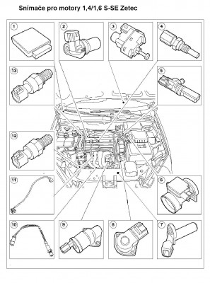

Na obrázku je rozmístění čidel: Legenda:
1/ řídící jednotka motoru
2/ snímač polohy vačkového hřídele
3/ snímač polohy spojky
4/ snímač teploty hlavy válců motoru
5/ snímač rychlosti
6/ váha vzduchu (u vozů po FL umístěna na sání u alternátoru)
7/ snímač otáček motoru
8/ snímač polohy škrtící klapky
9/ volnoběžný ventil
10/ lambda sonda (u vozů po FL je druhá lambda sonda za katalyzátorem)
11/ snímač klepání motoru
12/ snímač tlaku v servořízení (pro vozy bez klimatizace)
13/ snímač tlaku v servořízení (pro vozy s klimatizací)

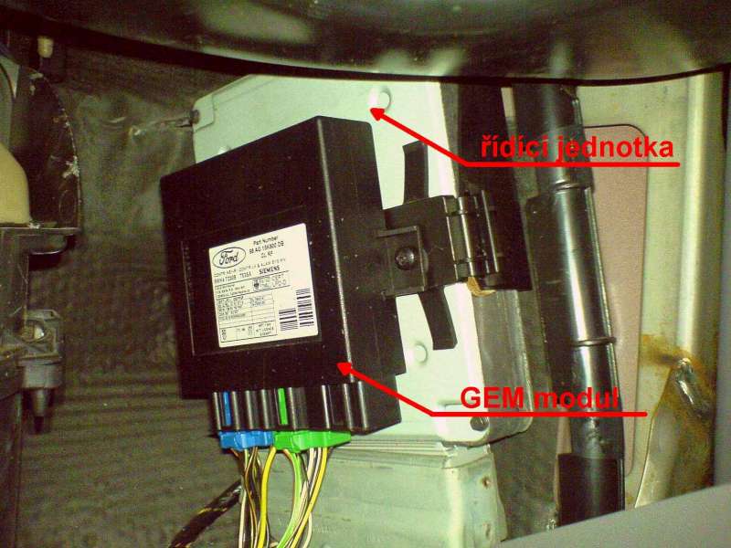

Jednotka EEC-V (řídící jednotka)
Řídící jednotka 5. generace se nachází na pravém předním sloupku (u spolujezdce) a je přístupná po vyklopení odkládací přihrádky. Výraz EEC je zkratkou pro Electronic Engine Control, čili systém elektronického ovládání motoru. Jedná se o řídící jednotku vstřikování, používanou k elektronickému řízení různých procesů ve vozidle. Řídící počítač vstřikování obsahuje paměťové čipy, mikrorelé pro nastavení aktivních členů, procesor, který to celé řídí a také program, díky kterému všechno funguje naprosto hladce. Počítač sbírá data z čidel, tím rozezná, v jakém prostředí motor právě pracuje. Dalším zdrojem dat je chování řidiče, na jehož základě může počítač odhadnout, jaký pracovní postup chcete zvolit. Po získání všech nutných poznatků systém propočítává optimální složení zápalné směsi a ideální opravu proměny zapalování. Po stanovení optimálních hodnot počítač oživí konkrétní akční členy, které provedou stanovené úpravy výbušné směsi a zapalování. Dalším krokem je opět „ fáze naslouchání“, kdy počítač prostřednictvím čidel zjišťuje, zda chování motoru odpovídá předpokládaným požadavkům řidiče i vstřikovací jednotky samotné. Všechny tyto kroky se odehrají během milisekundy a opakují se dostatečně často na to, aby bylo možné upravovat zážeh jednotlivých válců i při více než 6000 ot. / min.

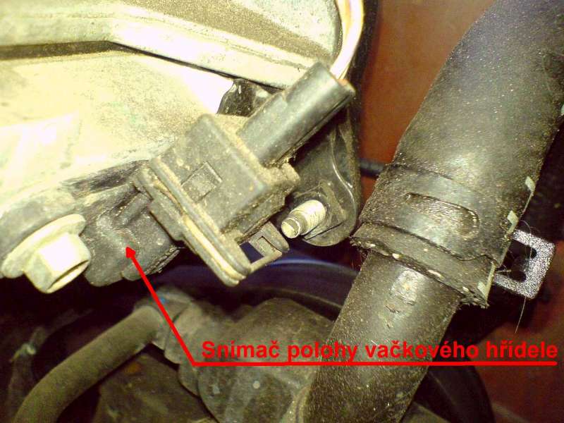

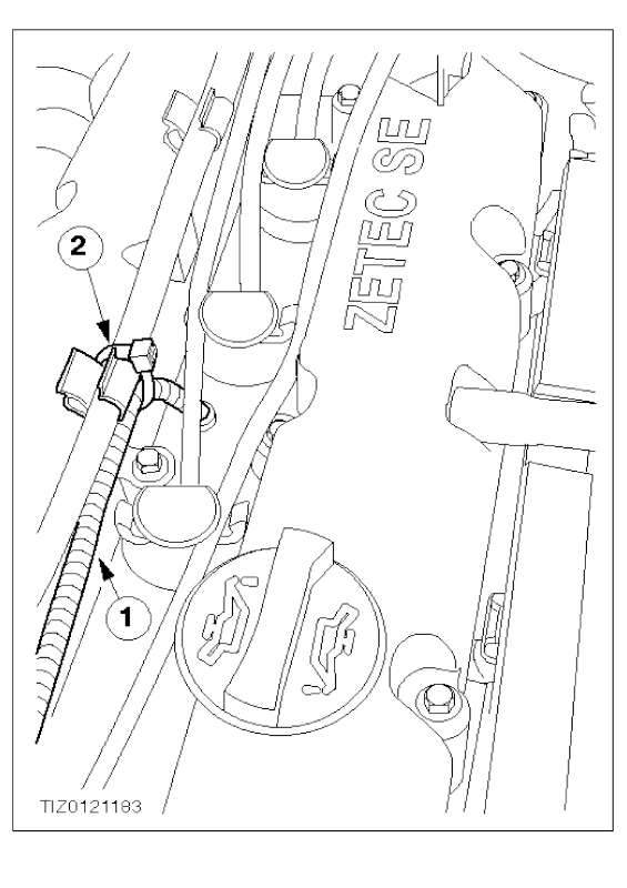

Snímač polohy vačkového hřídele – CMP
Snímač polohy vačkové hřídele (Camshaft position sensor – CMP) je umístěn na motoru vpravo, zezadu na hlavě válců. Ze signálu tohoto snímače a celkového zatížení motoru řídící jednotka stanovuje nejvhodnější okamžik vstřiku paliva do sacího potrubí a jeho zážeh.

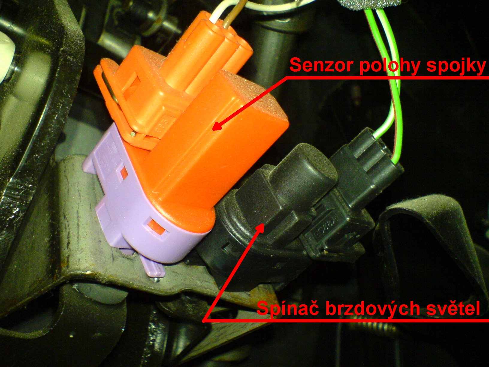

Snímač polohy spojky – CPP
Snímač polohy spojky (Clutch pedal postion – CPP) je umístěný společně se spínačem brzdových světel na konzole nad pedály. Při sešlápnutí spojky signál z tohoto snímače umožňuje rychlé nastavení režimu motoru na volnoběh a umožní pohodlné řazení rychlostních stupňů. Tohoto snímače se využívá i k ovládání tempomatu.
5/ snímač rychlosti

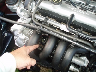

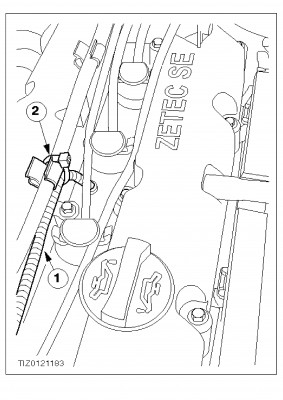

U vozů před FL je senzor schován pod černým krytem hlavy válců společně s vysokonapěťovými kabely a svíčkami. Po FL se kryt již nemontoval. Podle TSB (Technical service bulletinu) č. 97/2001, vydaného 7.2.2002 se doporučuje u všech motorů 1.4 a 1.6 připevnit páskou kabel snímače k hadičce podtlaku tak, aby byl kabel co nejdále od vysokonapěťového zapalovacího kabelu. Hrozí možnost cukání při akceleraci.

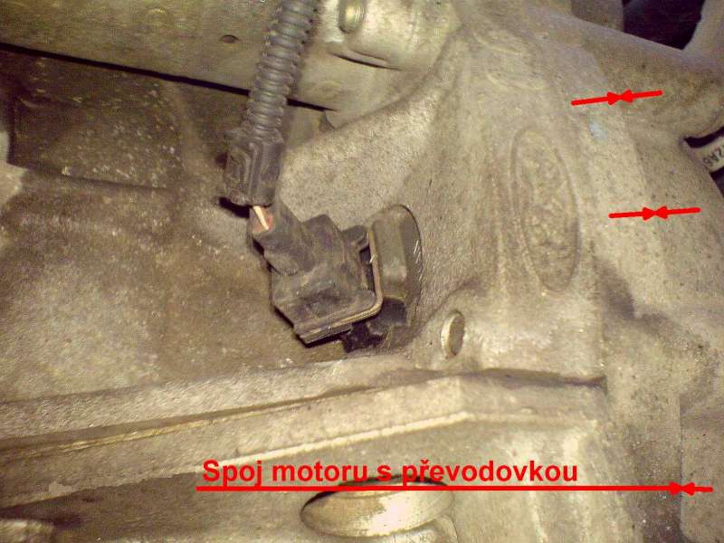

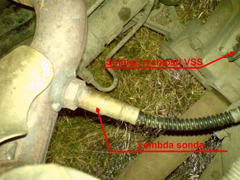

Snímač rychlosti vozidla – VSS
Snímač (vehicle speed sensor – VSS) je namontovaný zezadu na převodovce. Signál rychlosti jízdy vyžadují některé dílčí systémy vozidla včetně tempomatu a řídící jednotky. EEC používá tento signál pro programy ke snižování emisí a funkci omezovače otáček, měření rychlosti a počtu ujetých kilometrů. Vlastní snímač je zajištěn kolíkem a utěsněn gumovým O kroužkem.

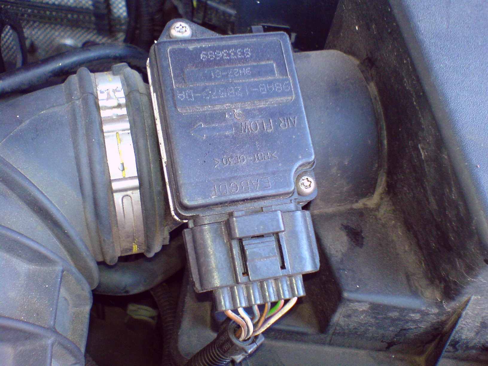

Váha vzduchu – MAF
Váha vzduchu (Mass air flow sensor – MAF) je umístěn na výstupu z airboxu a odtud vzduch proudí hadicí ke škrtící klapce. Toto platí pro vozy vyrobené do FL od 2.poloviny roku 2001 byl MAF senzor přesunut pod sací potrubí vedle alternátoru. MAF senzor zjišťuje dvě různé věci. Měří hmotnost vzduchu spotřebovaného motorem za vteřinu a na základě tohoto údaje řídící jednotka určí poměr vzduchu a paliva v nasávané směsi. Jelikož hustota vzduchu je při nižších teplotách vyšší, nepřímo se zjišťuje i teplota nasávaného vzduchu. Druhým uplatněním MAF je zjištění hodnoty zatížení motoru, což je číslo, které velmi významně ovlivňuje stupeň obohacení směsi. Váha vzduchu je nejpřesnější přímý způsob měření zatížení motoru, na druhou stranu je „nejpomalejší“ součástí celého systému, tj. reaguje na změny nejpomaleji. Jak to ale funguje? V angličtině se pro toto čidlo někdy užívá název „horký drát“. Důvodem pro tento název je konstrukční řešení senzoru, doopravdy totiž užívá dva ohřívané drátky, jimiž měří průtok vzduchu. Údaje z těchto drátků jsou před odesláním do řídící jednotky mezi sebou porovnány vnitřním procesorem čidla. První z nich je „horký drát“ k měření teploty nasávaného vzduchu, druhý z nich můžeme pro názornost nazvat „studený drát“. Ten slouží k měření teploty okolního vzduchu. „Studený drát“ je schovaný mimo hlavní proud vzduchu, proto podává souvislé údaje o teplotě okolního vzduchu. Do tohoto drátku proudí určité napětí, jehož úkolem je drátek ohřát na určenou teplotu. Okolní vzduch jej však ochlazuje. Tento pokles teploty se odrazí v signálním napětí vracejícím se do MAF. Jednoduché, účinné.
Na zcela jiném systému však pracuje „horký drát“. Pomocí elektřiny je zahříván na teplotu o 200 °C vyšší než je teplota okolního vzduchu (studený drát) a je ochlazován průtokem vzduchu proudícího do sacího potrubí. Při ochlazení horkého drátu zvýší procesor v MAF napětí dodávané do horkého drátu tak, aby jeho teplota byla stále o
200 °C vyšší než již zmiňovaná teplota okolního vzduchu. Čím více napětí musí do horkého drátu přicházet, tím větší je také signál odesílaný do řídící jednotky. Níže je zobrazen schematický pohled do útrob MAF. Již víme, jak váha vzduchu funguje, přišel tedy čas, abychom si řekli, proč a v čem je MAF složitý.
Na rozdíl od ostatních čidel používaných v systémech elektronického vstřikování paliva, váha vzduchu má na vrchní straně jakousi černou krabičku. V této krabičce je umístěn signální procesor – díky němu je MAF jedním z nejsložitějších senzorů vůbec. MAF a ŘJ zpracovávají dva rozdílné typy dat, které se od sebe velmi podstatně liší. Jako styčný důstojník mezi oběma z nich funguje právě signální procesor, který příkon MAF mění na napětí 0 – 5V, což je formát pro ŘJ dobře čitelný. Váha vzduchu zpracovává množství proudu nutné k udržení vyžadované teploty „horkého drátu“. Díky podkladům získaným z MAF je řídící jednotka schopna určit, kolik gramů vzduchu proudí do motoru každou vteřinu. Signální procesor tedy zjistí, kolik ampér spotřebuje „horký drát“ a tuto hodnotu vyjádří jako signální napětí pro ŘJ, tedy napětí od 0 do 5V. Součástí programového vybavení řídící jednotky je také tabulka s údaji přicházejícími z konkrétní váhy vzduchu použité v daném motoru. Tyto předprogramované hodnoty pochopitelně musí odpovídat programu signálního procesoru. Aby celý systém fungoval ve vzájemném souladu, signální procesor MAF je naprogramován pro všechny možné údaje o rychlosti a teplotách proudění vzduchu, které při běhu motoru mohou nastat. Řídící jednotka rozumí signálnímu napětí 0 – 5V, jenž označuje přesně daný počet gramů vzduchu (tedy hmotnost), které motor spálí.
Váha vzduchu – MAF

Snímač otáček motoru – CKP
Snímač otáček motoru (Crankshaft position sensor – CKP) se nachází vpředu na motoru, na nálitku příruby setrvačníku, vedle spoje s převodovkou. Snímač sleduje otáčky motoru a zpravidla určuje polohu horní úvrati pro první válec.

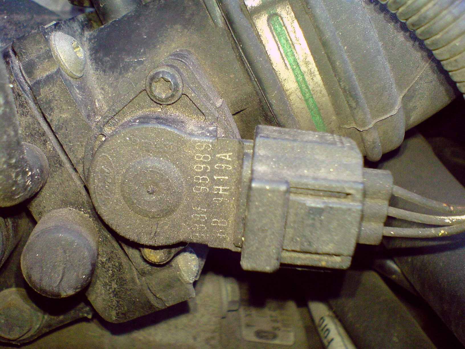

Snímač polohy škrtící klapky – TP
Snímač polohy škrtící klapky (Throttle position sensor – TP) se nachází v místě škrtící klapky na dolním konci hadice sání a podává počítači informace o poloze škrticí klapky. Princip funkce TP je velmi jednoduchý, jedná se o potenciometr, tedy stejnou věc, jako je regulátor osvětlení palubní desky. Snímač je napájen přes kontakt uzemnění signálního napětí. S postupným otevíráním klapky vzrůstá napětí směrované do řídící jednotky a naopak klesá napětí odcházející portem VREF.
Data proudící do systému z TP jsou velmi důležitá pro určení poměru palivové směsi a křivek zážehu, jedná se totiž o senzor přímo ovládaný obsluhou, tedy řidičem. V rovině výměny informací mezi řidičem a řídící jednotkou plní TP roli telefonu: ŘJ poslouchá každý váš povel vyjádřený plynovým pedálem. Snímač polohy je vybaven plovoucím algoritmem, jenž v každé situaci hledá polohu minimálního možného otevření škrticí klapky (odpovídající stavu CLOSED THROTTLE = klapka zavřená, tedy volnoběh). Nejedná se pochopitelně o opravdový volnoběh, kdy není plynový pedál stlačován, ale o simulovaný, virtuální stav polohy klapky pro udržení momentálních otáček. Díky tomuto opatření mizí nutnost nastavovat senzor pro referenční hodnotu stavu skutečného úplného zavření klapky. Při volnoběžném režimu motoru je škrtící klapka zavřená, vlastní volnoběh motoru obstarává volnoběžný ventil (IAC), který je umístěn v obtokovém kanále a vzduch, který jím prochází přes škrtící klapku nejde. Jelikož jde do obtokového kanálu i vzduch z klikové skříně obsahující karbon, dochází časem k přilepení klapky a v chladných dnech u studeného motoru bývá problém sešlápnout plynový pedál. Klapku je nutno vyčistit.

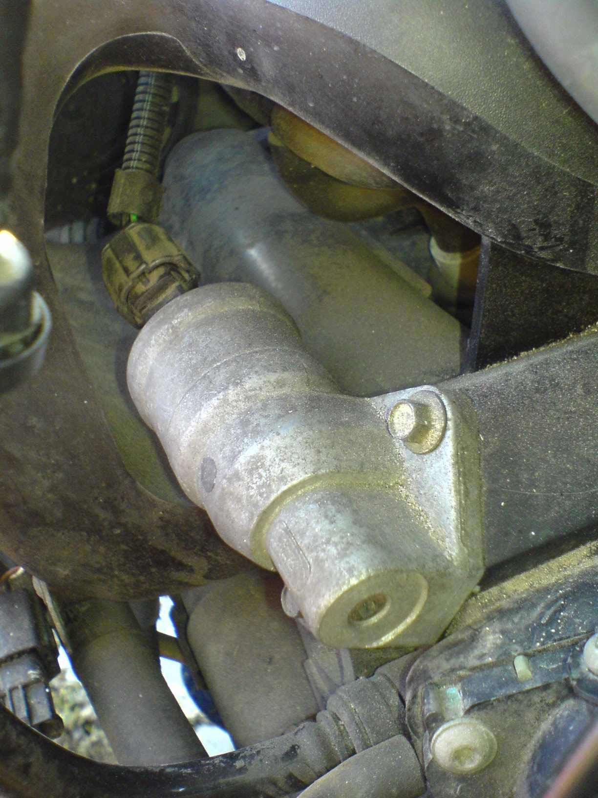

Volnoběžný ventil – IAC
Volnoběžný ventil (Idle air control – IAC) se nachází mezi škrtící klapkou vpravo a koleny sání vlevo. Jak už z názvu vyplývá, jde o regulační prvek volnoběhu. Celá jednotka je připevněna k tělesu škrtící klapky. V případě, že je klapka uzavřena, vzduch vstupuje do motoru dříve, než by prošel klapkou. V podstatě obchází těleso klapky a dostává se do té části sacího kanálu, která vede přímo k válcům. Volnoběžný ventil byl vynalezen proto, aby motor mohl být zásoben vzduchem i za nepřítomnosti řidiče. Ventil zná pouze dvě polohy: otevřenou a uzavřenou, neexistuje situace, ve které by byl otevřen „napůl“. Řídící jednotka vysílá během jedné vteřiny velký počet pulzů, kterými určuje, zda ventil má být otevřený nebo ne. Tyto pulzy způsobují kmitání plunžru uvnitř ventilu. Frekvence kmitů je dostatečně vysoká na včasnou úpravu sacího procesu, proto byste neměli zaznamenat sebemenší změny v otáčkách motoru. Kmit nazýváme pracovní cyklus, jeho hodnota je procentuálním vyjádřením času, po který je ventil otevřen. Tedy pro stálé uzavření ventilu platí hodnota 0%, při stálém otevření říkáme, že je ventil otevřen na 100%. Neexistují jiné hodnoty pracovního cyklu.
Pro použití volnoběžného ventilu existují tři jasné důvody:
Spouštění motoru:
• Při startu motor potřebuje volný přísun vzduchu, proto je signálem ŘJ ventil otevřen na 100%.
• Po snížení otáček a stabilizaci provozu motoru musí být zabezpečen přísun vzduchu pro volnoběh.

Lambda sonda – HO2S
Lambda sonda, neboli snímač zbytkového kyslíku ve výfukových plynech je umístěna ve šroubení navařeném mezi svody výfukového potrubí na jedné straně a pletencem na straně druhé. Tzv. „lambda“ je jedním z nejdůležitějších prvků soustavy čidel, jejím úkolem je měření obsahu kyslíku ve spalinách odváděných výfukovým kanálem od válce. Signál z lambda sondy (též kyslíková sonda) je zpětnou vazbou pro řídící jednotku, její signál určuje, zda poměr vzduchu a paliva je vyšší nebo nižší než 14,7:1. (Toto je ideální poměr, při něm dochází k úplnému a tedy nejhospodárnějšímu shoření paliva. Tuto hodnotu označujeme jako stechiometrickou.) Někdy se počítač snaží o tvorbu této směsi, jindy účelově signál z lambdy ignoruje.
Ne všechna kyslíková čidla jsou vyhřívána, proto tedy slovo vyhřívaný nemusí platit pro váš vůz. (Ford Focus = vyhřívaná lambda sonda)
Význam pojmů „bohatá směs“, „ideální směs“ a „chudá směs“ plně závisí na situaci, ve které je budete používat. Ideální směs je množství paliva potřebné pro konkrétní chování motoru. Bohatá směs je taková směs, ve které je obsaženo více paliva než je potřeba. Chudá směs se vyznačuje příliš malým množstvím paliva pro danou situaci.
Lambda sonda snímá obsah kyslíku v plynech vedených výfukovým kanálem a v závislosti na zaznamenané koncentraci tohoto plynu generuje signální napětí s proměnlivou hodnotou. Pokud je koncentrace kyslíku ve spalinách vysoká (chudá směs paliva a vzduchu), signální napětí je nižší než 0,4V. Nízkému obsahu kyslíku (bohatá směs paliva a vzduchu) odpovídá signální napětí vyšší než 0,6V. Lambda sonda naznačuje řídící jednotce, zda se konkrétní použitá směs paliva a vzduchu v uzavřené smyčce blíží stechiometrické hodnotě 14,7:1. Hodnota signálního napětí směrovaného do řídící jednotky se pohybuje mezi 0,0V a 1,1V.
Focus plnil od začátku výroby normu EURO 2, pro splnění vyšších nároků na emise byla po FL doplněna ještě jedna lambda sonda a to za třícestným katalyzátorem. V této úpravě splňuje i EURO 3 a 4.
Spouštění motoru:

Lambda sonda – HO2S

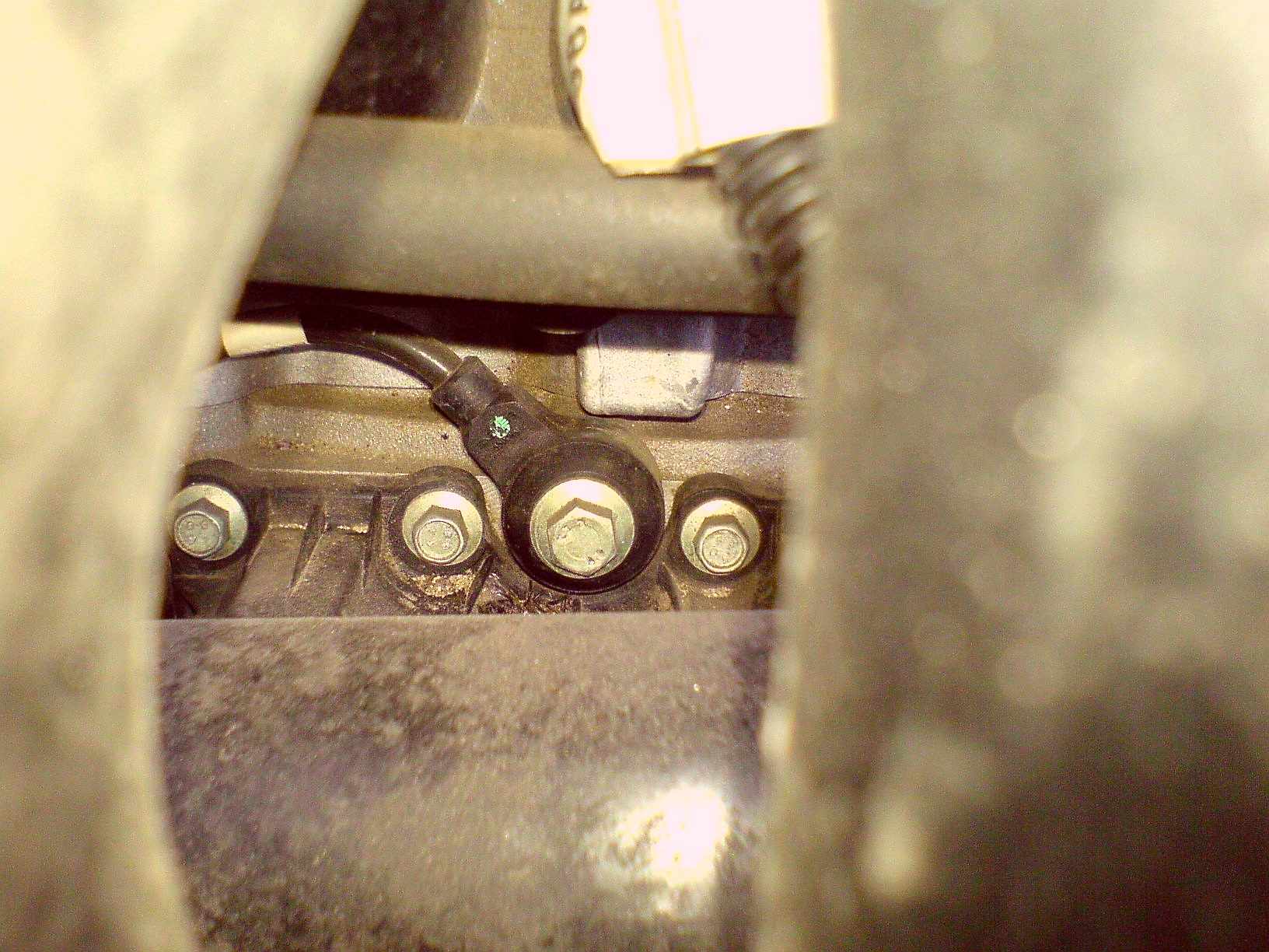

Snímač klepání motoru – KS
Snímač klepání motoru (Knock sensor – KS) se nachází na bloku motoru mezi druhým a třetím válcem za sacím potrubím (parohy). Úkolem čidla klepání je zaznamenat detonace motoru způsobené špatně nastaveným časováním. Signál z tohoto čidla ovlivní pokyn řídícím jednotky k mírnému pozdržení časování zážehu. KS je v podstatě piezoelektrický akcelerometr, jehož snímač je nastaven tak, aby rezonoval v kmitočtu odpovídajícím frekvenci klepání daného motoru. KS tyto vibrace mechanicky zesílí. Touto metodou lze dosáhnout relativně mohutného signálu bez elektronického zesilování. Další výhodou jsou i malé rozměry čidla.
Čidlo klepání je tvořeno tenkým piezoelektrickým keramickým diskem, jenž je přilepen ke kovové membráně. Zařízení je připojeno přes konektor se dvěma kontakty.
