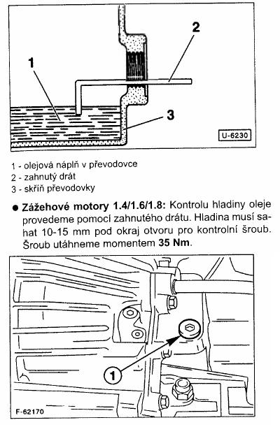

Takze napustak(kontrolny) aj vypustak som nasiel,,chcel som sa pozriet kolko tam je oleja a v akom stave,len ze ked som otvoril kontrolny mi vytieklo asi 0,4l oleja vacej uz neslo,,podla vsetkeho by malo byt v benzinakoch asi 10 az 15 mm pod okrajom otvoru,,tak nemam potuchy ako sa tomu co tam dolieval olej podarilo viacej ako je vobec mozne,a pritom motor bol teply,fak mi je to divne... :?: Inac kupil som aj origo fordovsky,,22 eur za liter,,zajtra to pojdem vymenit,tak udufam ze nastane nejaka zmena,,,A pocul som aj dalsiu verziu na to co mi moze hucat,,zevraj lozisko na prevodovke pri stromceku ci pricom ,,neviem co to sice je ale povedal ze je mozno hlupe menit celu prevodovku ak je iba lozisko v prdeli,,,takze uvidim zajtra co dal... :|

Potom daj vediet ako sa ti podarilo to naplnit. Idealne keby si to aj zdokumentoval fotkami :wink:

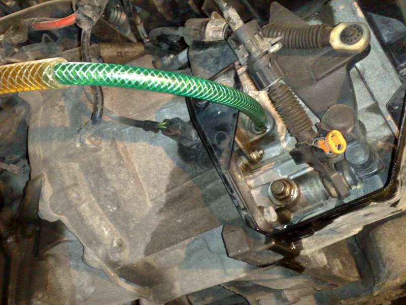

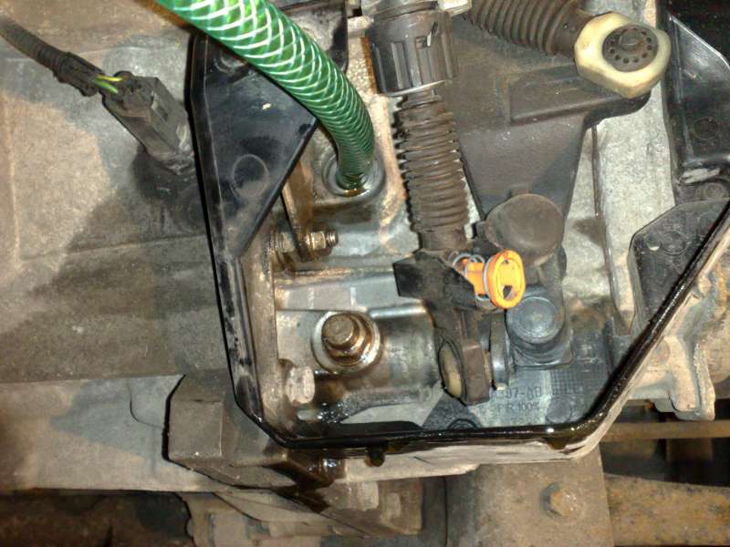

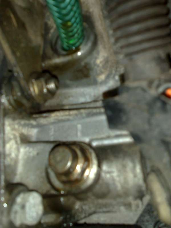

Takze olej som vymenil bez problemov,,lenze ked som po vypusteni dolial novy a vytiahol som hadicu z napustacieho otvoru tak mi olej zacal vytekat,,,Cize z vypustacieho otvoru nevitiekol vsetok stary olej,,A neviem ako ho vytiahnut.Nic uz teraz,,par kilemotrov sa mi zdalo ze to hucanie prestalo,aj paka sla lahucko,,ale potom to znova zacalo,,takze asi prevodovka,,znova som na zaciatku.Hm pridavam aj foto.Inac vymena jednoducha,otvorena kapota,2 kluce gola a imbus 8 ,hadicu,lievik,a kolegu,vanu na vypustenie oleja,otvory su pod takym plastovym krytom,treba dat dole samozrejme,sruby sli lahko,Len akurat som nevedel ze nevytiekol vsetok olej,na to treba dat pozor a nejak to vyriesit,nadvihnut zadok auta alebo nejak vysat,,olej mi uz ale ani nekvapkal,auto stalo cca20-30 min.....Kurna len keby som vedel ci to je fakt prevodovka a nie ta spojka al jej lozisko..nevim nevim
