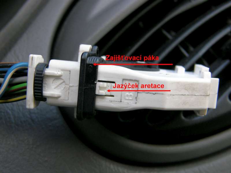

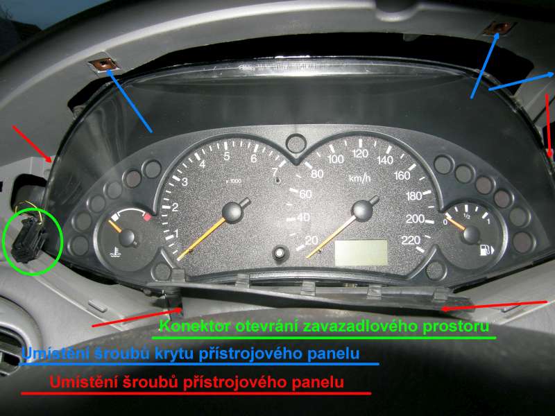

Takže, nejdřív uvolníš páku zajištění volantu a vysuneš ho co nejvíc k sobě a dolů. Získáš větší prostor pro manipulaci. Vyšroubuješ 3 šrouby v horní části rámečku (křížový šroubovák) na obrázku značené modře (ten třetí vpravo na fotce není :oops: ). Potom rámeček opatrně tahem vyndáš a nezapomeneš odpojit konektor otvírání kufru - zmáčknout aretační jazýček a vysunout (na obr. zelené kolečko). Další operace je povolit 4 šrouby na vlastním panelu přístrojů (na obr. červeně). Potom se panel povysune, zůstává připevněný na svazku kabelů. Jak odpojit konektor je na dalším obrázku:

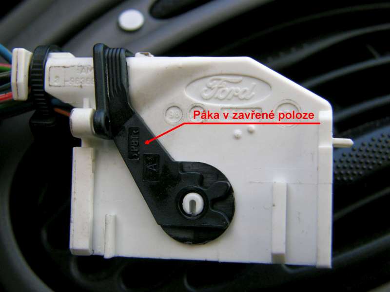

Po zmáčknutí jazýčku a odklopení hrazdy, konektor sám vyjede. Při zpětné montáži konektoru je důležité nepoužívat násilí a montovat s otevřenou zajišťovací hrazdou. Pokud zoubky na spodní části hrazdy správně zapadnou do protikusu, tahem za hrazdu konektor poměrně lehce zajede zpátky na své místo.
Teď už nic nebrání vyjmutí panelu z přístrojové desky:

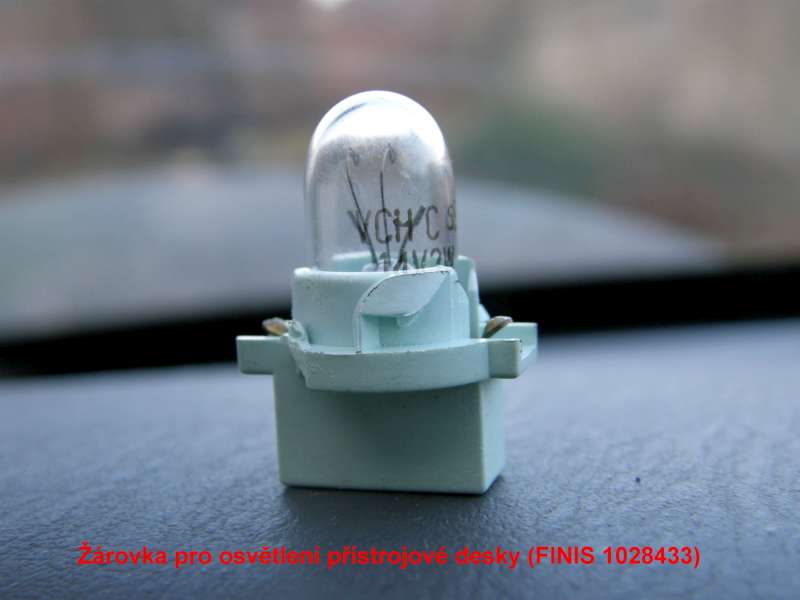

Nejlépe pomocí kleští opatrně (proti směru hodinových ručiček) vyndáme prasklou žárovku:
Pokud někomu praskne žárovka pro osvětlení celého přístrojového panelu, pak vypadá takhle:
Jsou na ní hodnoty 14V-3W. Oba typy žárovek stojí momentálně stejně, a to 38 Kč-DPH.

Nemáš ješťě hodnotu té žárovky?
FFC-Max,1,6TDCi,80 kW,2007.
Jemar
Příspěvky: 1693
Bydliště: čáslavsko
Re: Ukazatel stavu km
Příspěvek od Jemar » 08.02.2009 11:57
Zjistil jsem objednací kód FINIS (je na té fotce). Dál jsem zjistil, že po FL v roce 2001 jsou jiné patice i jiné žárovky (mají příkon 1,2 W). Předpokládám že výkonově budou stejný jak před FL. Komplet s paticí by měla stát kolem 38 Kč-DPH. Zkoušel jsem vyndat žárovku z patice, velká šla rukou bez problémů, malá ani ťuk.
