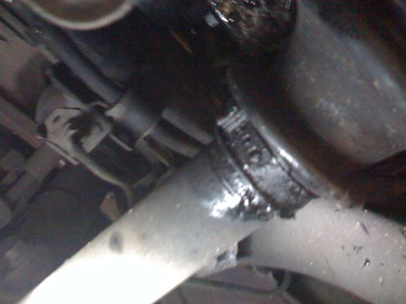

tuhle věc řeším už přez rok, vlastně co mám auto tak mi auto v určitých otáčkách (1800 a 2800) vibruje, čim vyžší převodový stupeň a větší akcelerace tím jsou vybrace citelnější.Zajímavé je, že jsem stím byl ve 2 aut. servisech (Mareš v Poděbradech a Charouz v Praze) kde dělali zkušební jízdy a všelijak se v tom vrtali, tak o polosách nepadlo ani slovo!!!Buď to tipovali na vstřiky(v 1 případě) nebo Setrvačník (v obou případech).Dle jejich vyjádření oprava na 33tis.Když už setrvák tak i spojka, tak sem si řek, že to este chvilku musí vydržet.Vzhledem ktom že mi ještě začal setrvák slušně klepat ve volnoběhu, nechal jsem ho vyměnit (se spojkou a ložiskem) a těšil se jak budu mít klid.Bohužel jsem o 24tis. lehčí a motor vibruje vesele dál.
Možná budu za "blběčka" (v autech se moc nevyznam) ale mohl by mi někdo upřesnit kde a kčemu je v autě poloosa?Dneska jsem měl auto nahoře a když jsem koukal jak jsou sjety destičky všiml sem si vyteklýho maziva u kloubu hnacího hřídele. viz foto. Mohlo by to mít neco společného stěmi vybracemi ?

to teda urcite ma, len nedavno to tu riesil s niekym foki na C-maxe, treba to cim skor pretesnit, vymenit manzety, je to bezny problem u FOFO II a C-Max

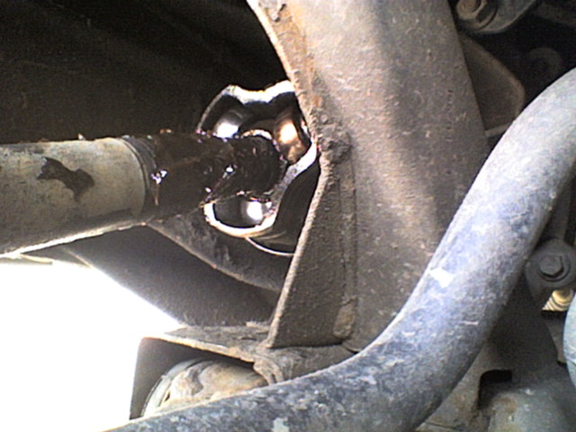

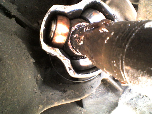

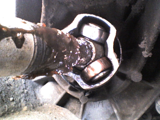

tak i já jsem měl problémy s vibrováním auta pod plynem. Když jsem si pročetl toto fórum, tak jsem šel na jistotu. Koukl jsem na poloosy a na levé straně byla u klece u převodovky vyházená vazelina, tak jsem ji sundal vytřel a bylo to pěkně vymačkaný od křížku. Byla vymačkaná jen jedna komora. Tak jsem objednal repas z ELITu za 3370 kč prtihodnotou za starou. Přišla poloosa - nový homokloub, nový křížek s klecí do převodovky, nový manžety, nová matka, jen stará poloosa, ale nastříkaná a pěkná. Takže za ty prachy to stálo. Auto je teď jako když, jsem ho koupil a zase se můžu kochat tím perfektním podvozkem. Dělalo mi to tak 2 měsíce, než jsem, se donutil pročíst fórum. Jsem rád, že to funguje. Druhá pravá poloosa byla v pohodě, když jsem ji sundal a vytřel, tak ty komory byly jen pěkně vyleštěný, ale bez vymačkání, takže šla nazpět akorát jsem ji dal novou tukovou náplň. Akorát si myslím, že mě to stejně dřív nebo později čeká a že budu muset vyměnit i tu pravou. Ale zatím je to v pohodě.
