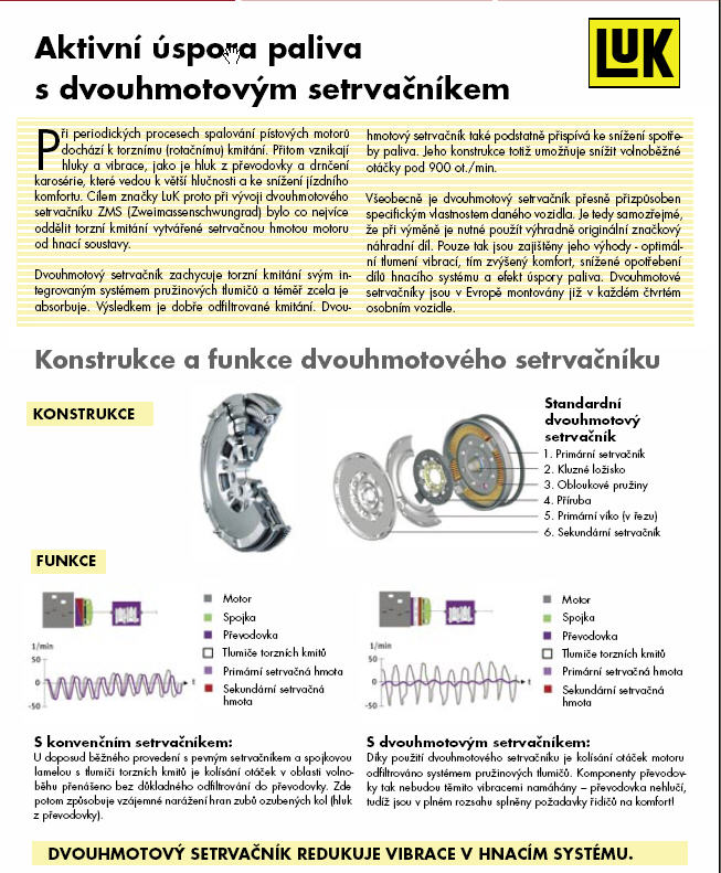

My tady pořád řešíme kde sehnat co nejlevněji setrvák, který má stejně životnost tak 5 let a pak odejde znovu. Co takhle udělat ze špatného dvouhmoťáku klasický jednohmoťák tím, že se prostě pružně uchycený díl přivaří k pevnému? Pak už to jen nechat celé vyvážit a je to. Sice tím přijdeme o výhodu tlumení vibrací na volnoběh, ale bude to napořád. Včil mudrujte!

otázkou zůstává, co ti odejde třeba v převodovce kvůli těm rázům

To je otázka, ale moc se toho nebojím. TDDi má jednohmoťák a pochybuju, že by kvůli TDCi předělávali převodovku. Ty jsou podle mě shodné. Takže předpokládám, že ty rázy, které dělá TDDi by měla zvládnout i převodovka v TDCi. TDCi je sice o 19kW silnější, ale to je otázka spojky. Ale tohle všechno jsou jen nepodložené úvahy.

a zůstává tu otázka další, dvouhmoťák je dělaný z čeho, myslím materiál, ty to zavaříš, ono to v okolí sváru vytvrdne a třeba tím drobným chvěním ti to praskne, né třeba hned, ale třeba po pár tisících km. a budeš to pak řešit stejně jiným setrvákem, no a překopávání setrváku není zrovna činnost na 10min

Regulos - A myslis ze poloosy su rovnake? Keby to bolo take jednoduche, tak naco by to vlastne urobili tak ako to je? Az tolko okolo tych tlmeni to nebude.

Otázka trvanlivosti sváru je asi na místě. Samozřejmě bych to jen nepřibodoval, svár by byl delší. Není to práce na chvilku, ale když má člověk možnosti a čas, tak kouká jak ušetřit. Co jsem si četl povídání o dvouhmoťáku a jeho funkci od Luku, nabyl jsem dojmu, že jde hlavně o ty vibrace na volnoběh, potažmo hluk z převodovky.
Na myšlenku náhrady dvouhmoťáku jsem nepřišel jen tak. Vím, že Luk dělá na Transita komplet spojka+obyč. setrvák, jako náhradu za spojku+dvouhmoťák. A už s tím tady pár aut jezdí. Ale možná srovnávat Transit a Fíka není úplně to pravé. Přeci jenom jsou každý na něco jiného.

Určo je v TDDi jednohmoťák ???
Nicméně do toho vaření, bych teda určitě nešel, už jen proto, že se ošidím o komfort, teda alespoň si to myslím, když ten dvoj stojí tolik. Druhá věc je z takhle vařeným setrvákem vyjet někam dál a pak se strachovat jestli se rozsype nebo ne......
