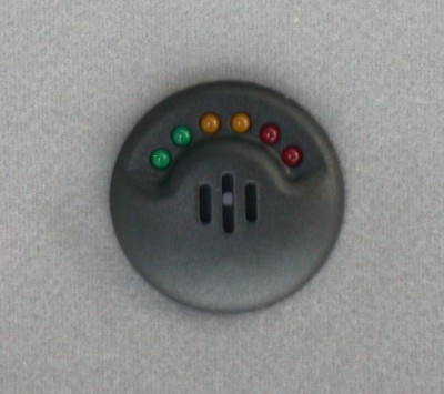

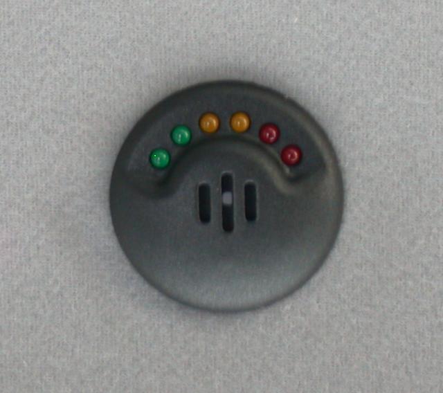

dnes sem dostal parkovacího asistenta co se dával origo do mondea 2000 je to BOSCH má už sem to viděl kdysi i ve focusu ten to měl vzádu na sloupku jako uplně v zádu za spolujezdcem.
Má to už i výhodu je to v mojí barvě

ghost a seš si stopro jistý, že nikdy ? nesouhlasím, protože sem to z toho auta včera vyndaval a bylo to originál, žádná dobastlená věc, to mondeo bylo Ghia X a nevím co to auto nemělo. A já sem to už myslím v jednom mondeu 2002 viděl. jde spíš jen o tři páry diod a mám takový tušení, že do focusu se to dávalo taky, opravdu bych se asi zdržel slova nikdy, to že už se to nedává je možný, že to už ty diody nemá taky, ale rozhodně sem to z forda vyndaval a sto pro sem to už v nějakým fordím autě viděl.
vypadá to takhle takhle

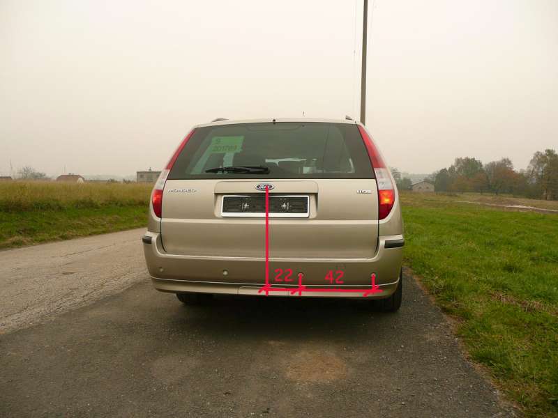

Tak teď tedy už jen rozměření a provést montáž. Na tý fotce od pava je vidět že je to tak asi 7cm od hrany a cca 40cm od sebe, tak schválně jaká je skutečnost

Tak jsem byl v garáži,ale zjistil jsem,že tam nemám dvě zásadní věci.Kladivo a bohužel metr...
Tak jsem si to změřil na délky drátku a zamaloval jsem to do obrázku,který by Ti mohl taky pomoct...Hodnoty sedí +-1cm...
