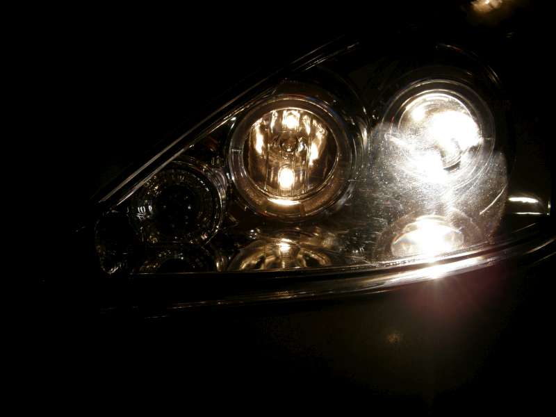

Tak to mám nějak blbě zapojený.
První poloha parkovačky.
Druhá poloha potkávací.
Dálkový.

tak je to nejako zle zapojene. mas H1+H1 alebo co. sice je to jedno co je tam. mas proste 2 paraboly tam. stretavacie svietia s parkovackami to je jasne a ked zapnes dialkove maju svietit samozrejme aj stretavacie a parkovacky. ine je to pri ziarovkach typu H4 ktore su dvojvlaknove v jednej parabole...

Tak se na to budu muset kouknout sám. Ještě chci z blinkrů udělat denní svícení plus tam k nim dám ty diody, ty co jsou mezi a okolo.

mas to dobre zapojeny akorat ti tam chybí jedno rele a ono to nevi ze mas zaple dalkove , je to jako H4 na kazde vlakno jde proud a tim to je ze ti sviti kazde zvlast .
dej diodu na rele k dalkovým a potkavacim a mas to vyresene . napis ferrymu 1.8 16V jeho kamaradovi jsem to delal ale nenafotil , tak at ti to nafotí .

Ja sem toto resil tak, ze sem propojil dva piny v pacce dalkovych :)

přesně tak, propojení pinů v páčce.

Mě při dálkových potkávačky nesvítěj ale nevadí mi to....Možná se časem dokopu k tomu propojení pinů u páčky....... ale závada to snad není ne?

tag závada to rozhodně není, ale vidíš méně :idea:

spis je to blby pri pouziti HIDek, protoze ti pri kazdem prepnuti z dalkovych musi startovat

stigi píše:spis je to blby pri pouziti HIDek, protoze ti pri kazdem prepnuti z dalkovych musi startovat
a to nemají rády a ničí se :idea:
