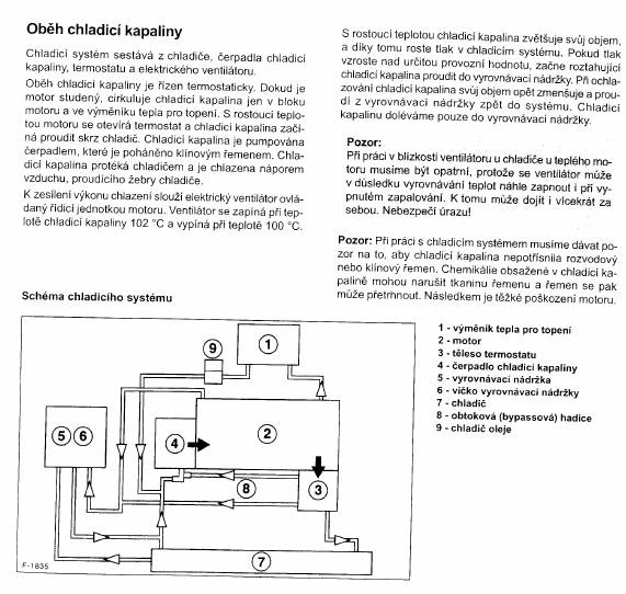

Re: Teplota u 1,8TDdi
Obtokova hadice, ktera vraci kapalinu zpet do motoru, ale mimo chladic, mrkni na obrazek - prispevek vyse.
