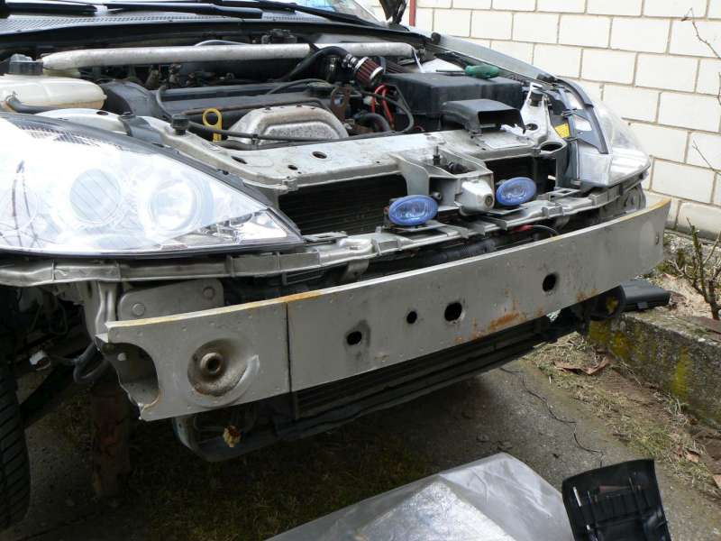

tak to jsem zvědavej ,kam by si to tady namontil ,pokud tedy nemáš speciál úchytky ( r.v .2000) p.s. pokud budeš chtít vrtat do té traverzy ,tak si sežeň nějaké speciální vrtáky s obyč.vrtáky to nejde.

Wolf2: asi jsi se spatne dival, protoze ty ostriky nejsou v predni pricce

i tak,žádnej držák na ostřik tam NENÍ
koukni na tu fotku co jsem tam dal

chtelo by to lepsi fotku, na teto je vazne houby videt... ja jsem prolezl svuj archiv, ale nic pouzitelneho jsem taky nenasel.

byl jsem se kouknout ,ale nic . A určitě bych si všiml ,při montáži mých ostřiků ,že tam jsou nějaké úchyty

Tohle mi napsal foki: zevnitr na narazniku je to vyznacene a na čele jsou male dirky kam jde ostrik. Napsal jsem mu ročník i že mám nárazník 2001... uvidím, až to sundám

presne tam bych to podle te maluvky tipoval, az pod svetlem

do microcatu se nikdo nedival?

Tak dneska mi přišel balíček z Polska. doufám, že moje nádobka má možnost uchycení dalšího motorku
No a budu muset asi nahradit Y kus (je prasklý), dokoupit hadici a sehnat sponky. Očistit od vodního kamene a nainstalovat...
