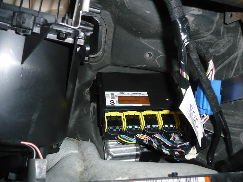

Tak jsem se na to vrhnul,že promáznu ložisko,ale dostal jsem se sem...Víte co dál? :(

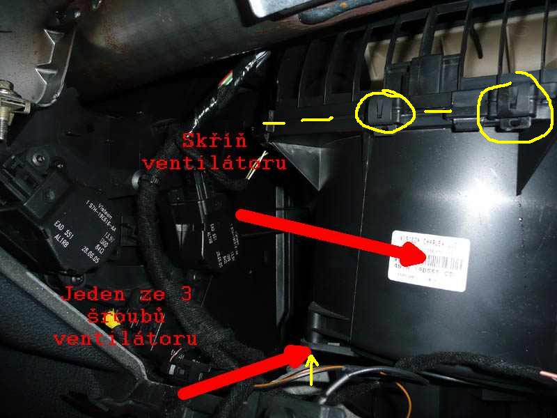

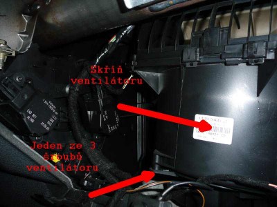

Je to stejný u jako u fofa. Vlastní motor s oběžným kolem se vyndává směrem dolů. Nejprve odpojit konektor, potom povolit 3 šrouby a mělo by to jít vyndat. Šrouby jsou po rozmístěny po 120º.
U fofa se ještě musí sundat tapec pod schránkou spolujezdce, aby bylo možné motor spustit až dolů k podlaze.

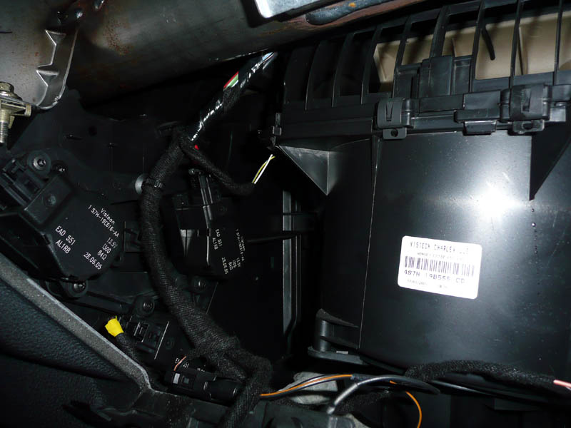

Jsem idiot.To mě nenapadlo,že je to stejný jako na fofanech.A to se k tomu šroubu vzadu taky dostanu?Přišlo mi to dost natěsno.Tady je taky hned pod ním tapec,tak ho budu muset teda taky shodit.To je asi jen zase na ty nacvakáváčky plastový,viď?
A pak pokud odšroubuju ty tři šrouby,tak mi půjde dolů celá ta skříň nebo jen od té žluté přerušované čáry?Protože tam jsou nějaké železné sponky.A vevnitř mi nemůže nic vystřelit? :D Myslím,aby se to nějak nerozsypalo a já to hned nemusel vyhodit :oops:

Rozpůlí se to dole u těch šroubů.

Takže opravdu jen vyndám ten motor.Super.Děkuji za radu.Snad na to o víkend bude čas...
