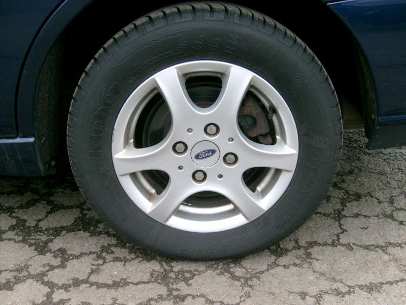

Tak jsem byl přezout a v pneuservise se dost divili že chci použít šrouby co mám na hliníkáče i na plechový kola....Tak jak to je?Můžou se používat ne?Vždyt' mají i dva kužele.... :?:

Nevým jakej typ liťáků máš,ale já musím mít dvoje -na liťáky i na plecháče.Ale asi nedáš nic za to jestli to vyzkoušíš.jde asi o to zkosení.

To jsou origo kola takže asi origo šrouby tak myslím že s tím počítali....snad to tak je...nechtěl bych kupovat další šrouby...

tyhle maji otaceci dosedací plochu a tu muze dotazenim poskodit a pote poskodis kuzel co je na hliniku a ten je měkší tak se snaz poda .
takze jine matky urcene na plechy

Ale ta otáčecí je na hliníky jak jsem na to koukal...a ten menší kužel na plecháče takže se to toho nijek nedotýká....tak nevím...

špatná zpráva je, že foki má pravdu. Pro plechové disky jsou určeny jiné matky. A nevěř, že ten menší kužel u matek z hliníkových disků s otočnou podložkou je určen pro plechové disky. Snad to bude na obrázcích trochu vidět. Zejména obě matky u sebe kužely otočenými k sobě.

Aha,no jsou dost podobný ale asi se mrknu po jiných matkách když myslíte že tyto nemám používat....nemá někdo na prodej? :?:
