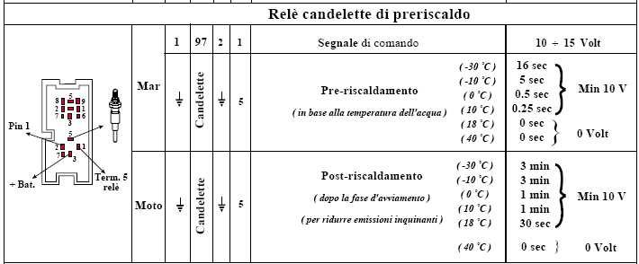

Powermax, doby zhaveni jsem tu uz nekde daval, davam podruhe:
