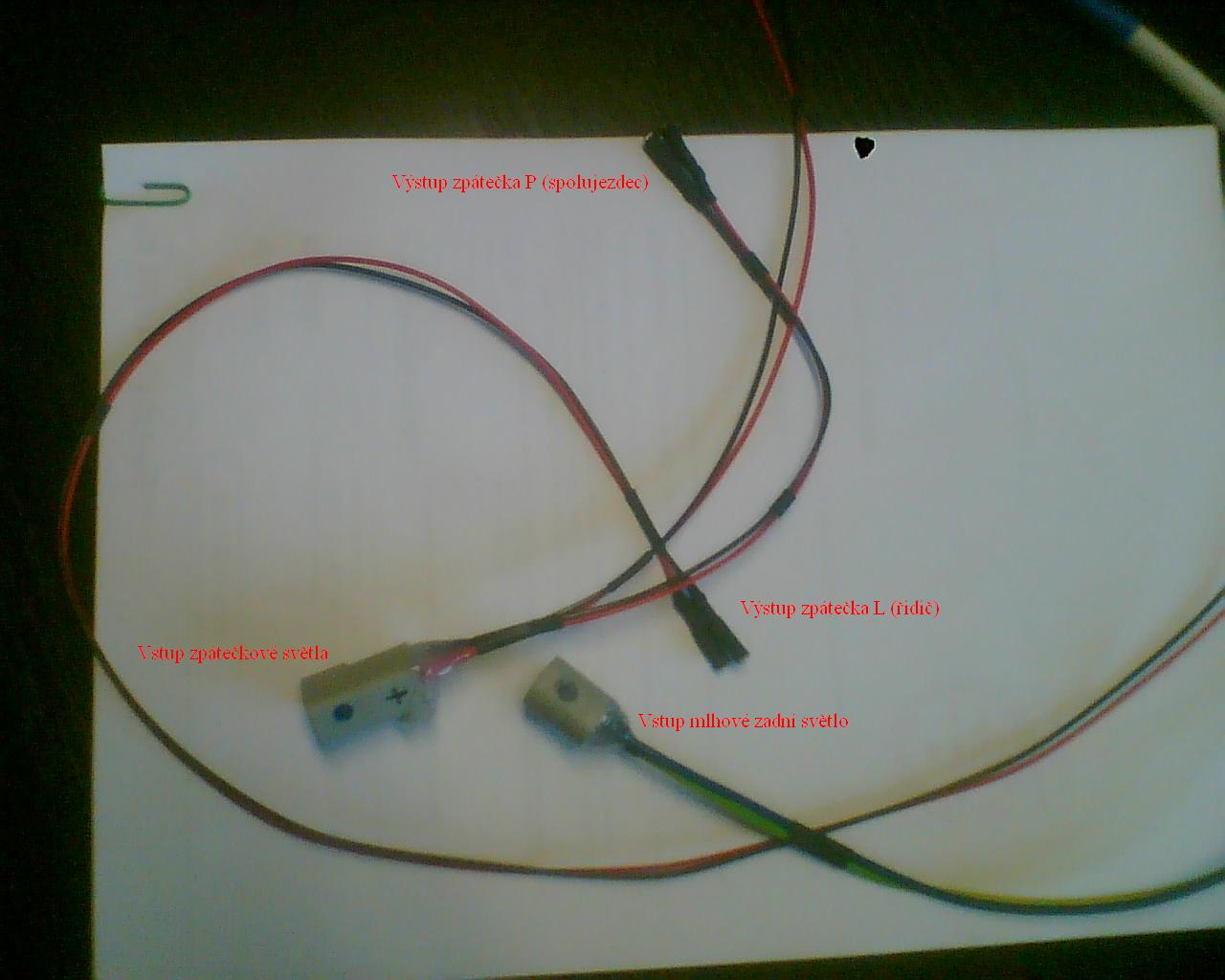

Tak jsem se rozhodl, že si to udělám taky. Anglickou couvačku mám, ale vytýhnu z ní červenou žárovku (stejně to svítilo růžově) a budu mít 2 couvačky a mlhovku uprostřed. je to podle návodu práce tak na jedno dopoledne
jen co mi řeknou za 2 roky na STK ? nevíte někdo, jak vysoko musí být zadní mlhovka? Uprostřed být 100% může, mají to tak 206-ky. Návod je sice v němčině, ale je to jednoduché. Až to bude, tak tady nebo tady dám fotky.

tak jsem se o víkendu dostal pod auto a změřil jsem, jak má být velký ten plech. Ta skvrna má být zvýrazňovačem naznačená mlhovka, ale skener je idiot. Jo a technické kreslení mě moc nebavilo
Jenom nevím, jestli HTB do má stejné jako combi

Pokud venku nebude moc mrznout, tak bych to tam o víkendu mohl nahodit, ale představa, že pod autem ležím s pájkou je fakt blbá
Přepájet mlhovku a napojit druhou couvačku. Mechanici budou mít o víkendu bohužel na zvedáku plno
UPD: plech už je hotový, neměl jsem černý sprej, tak je v imitaci hliníku
Ty úchytky jsou na drátky, kdyby někdo nevěděl

Už jen namontovat a zapojit
UPD: dneska jsem napájel koncovku, takže jen nacvaknout na vývod do původní mlhovky...s couvačkami si budu hrát chvilku déle

Takže pro upřesnění. Abych nemusel nařezávat původní drátky a složitě čachrovat s pájkou pod autem, tak jsem si sehnal náhradní patice na žárovky, rozkuchal jsem je a na ně napájel nové drátky, takže všechno půjde jen výměnným způsobem a bude to možné kdykoliv během 3 minut vrátit do původníhostavu.
UPD: tak jsem si udělal i drátek na 2 couvačky...ještě to musím dát do nějaké bužírky
Nejhorší ale je, že ty délky drátků dělám od oka, takže se vsadím, že mi bude tak 40-60 cm nadbývat, ale lepší, než kdyby mělo 5cm pochybět
UPD2: dneska jsem ty konektorky "zalil" tavnou pistolí a hotovo. Už jen dát na auto a doufat, že to bude fungovat. Jo a na drátcích, které jdou kolem výfuku mám bužírku odolnou teplotám do 800°C. Používající se ve formách na světla

skus dat hmlovku do naraznika z 206tky a bude to bomba!

No mezi čidlají nemám, jelikož tam je výztuha, jedině do té spodní poloviny...jen nevím, jestli tak nebude moc nízko.

Kluci, doporučuji ten plech udělat z nerezu, dneska jsem ho měnil, protože byl po roce upe hyn !!! A pokud možno, šroubky použijte taky nerezové nebo je pořádně ošetřete vazelínou, já jsem je povoloval 30minut a byl jsem jak prase !!!
